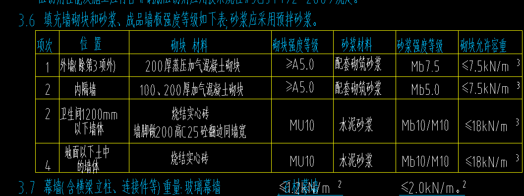

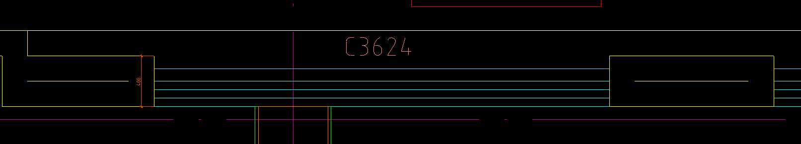

  • 請問一下大家這個墻是多少厚的
    設計說明我從圖上量的是400厚,到底是400厚還是200厚,前面的是突出的墻,因為設計說明又說了外墻是200厚外墻

  • 看一下比例正確不,正確的話就是400

  • 外墻就是200,對于你量的400,這需要看平面的比例或都施工大樣,看大樣是否有相應的要求。

  • 這個是按說明的,至于量取尺寸應該是有線條的原因吧

  • 從圖上量的是400厚,應該是400厚,前面的是突出的墻。

  • 既然圖紙說明了就應該按照圖紙說明,不建議通過量圖確定墻厚,不過為了保險可以咨詢設計人員
