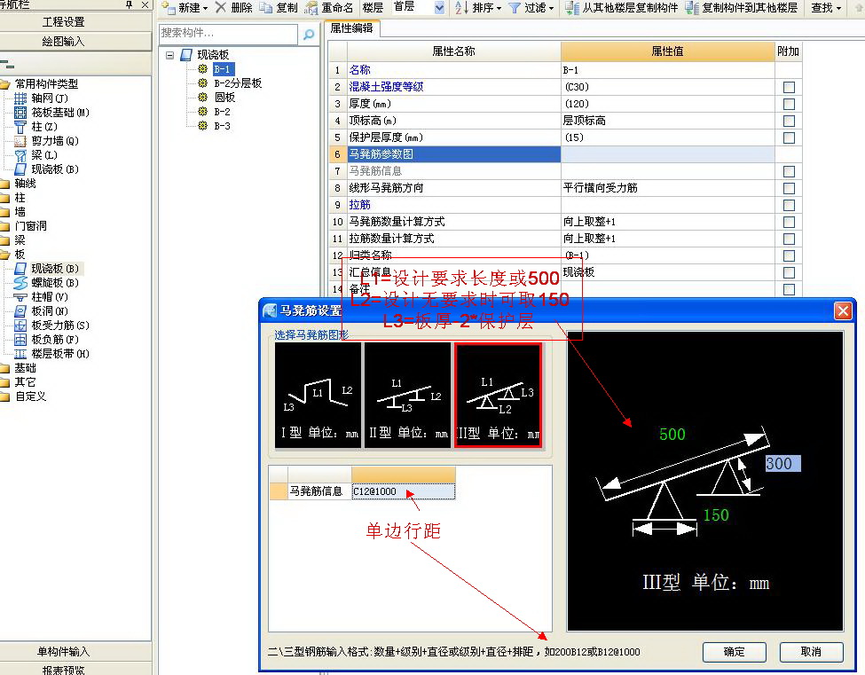

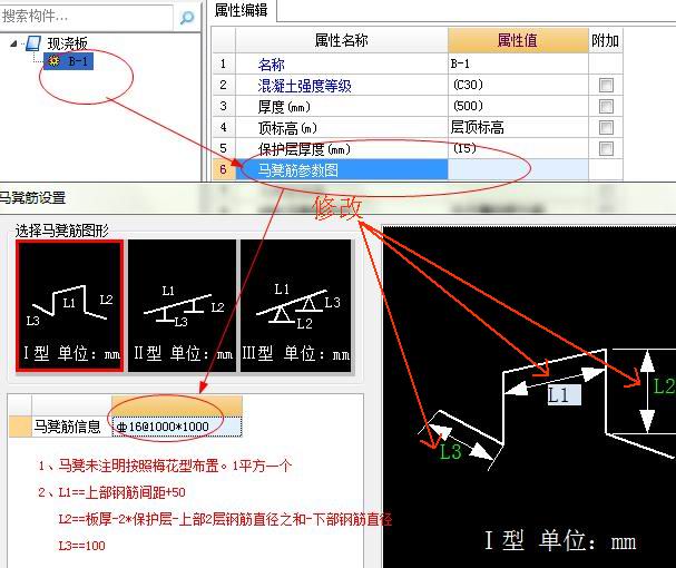

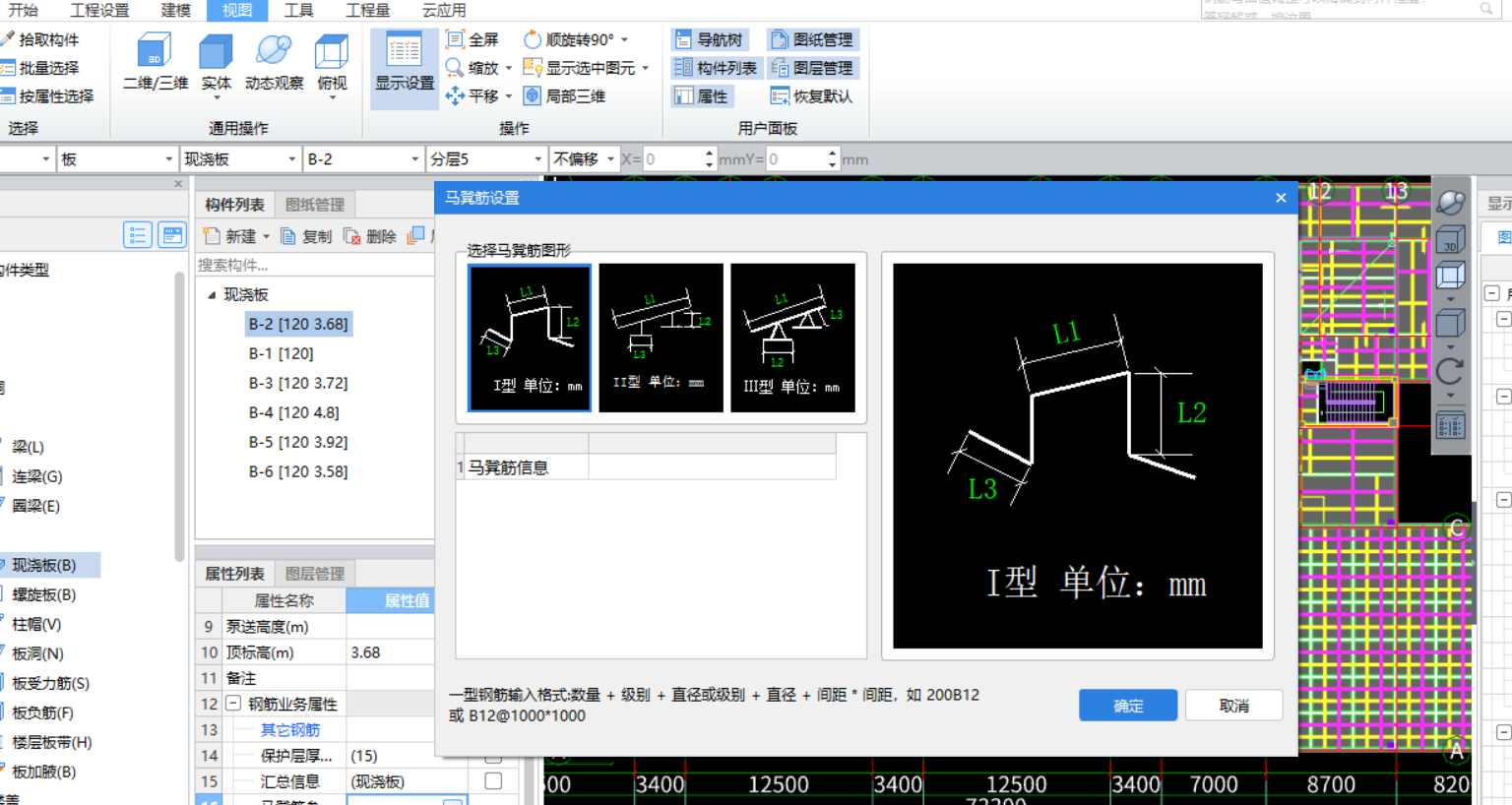

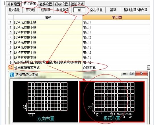

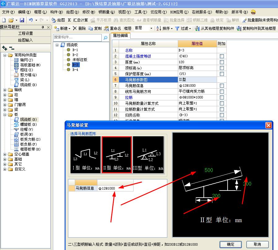

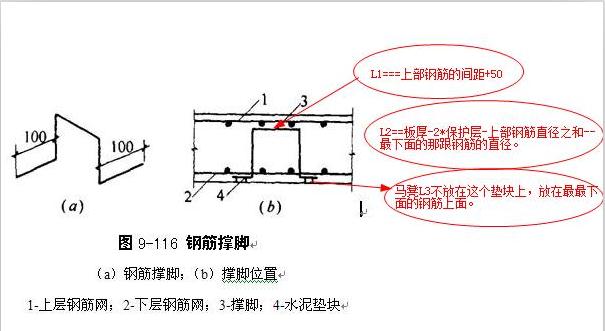

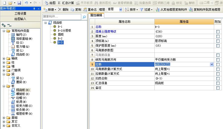

  • 板的馬凳筋參數(shù)怎么設(shè)置
    馬凳筋

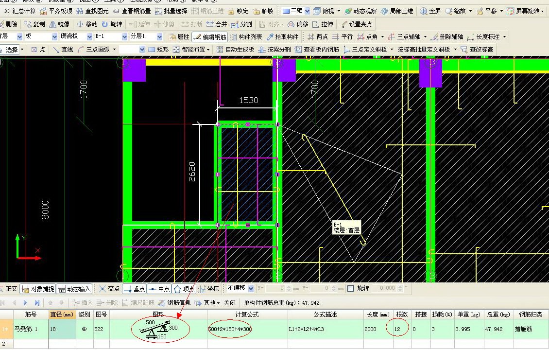

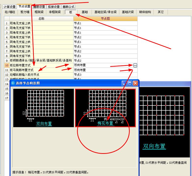

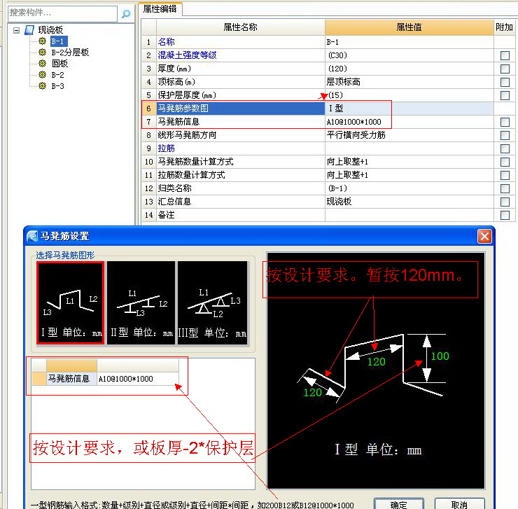

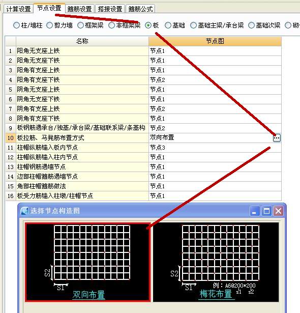

    按設(shè)計圖要求定義布置。或參照下圖的方法;
    馬凳

  • 這需要由設(shè)計或施工方案確定,否則至少也要用簽證的方式確定,這樣才有辦法保證結(jié)算時,不會存在有爭議,一般來講L1和L3是100~200,L2就是板厚扣減兩個板的保護(hù)層。
