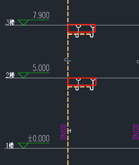

  • 請問老師一般排水立管連接地漏那段小立管設置多高
    如圖紅色部分,30公分夠嗎立管
    一般排水立管連接地漏那段小立管設置500mm高
    2020-02-01 15:54:47
  • 一般水平段是避開梁,可以按梁高計算垂直的。
    2020-02-01 15:55:36
  • 通常是500,但要根據現場實際而定,
