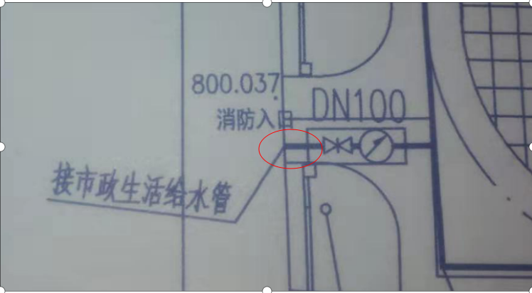

  • 這是室外給水管的圖紙,請問下圖中畫圈部分的管長,是否應該計算它的長度呢?

    你好:應該計算。
    2020-01-30 18:49:02
  • 按設計圖示線條長度,計算管道工程量。閘閥、水表另行計算。
    2020-01-30 18:59:09

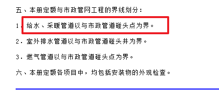

  • 可以計算,依據(jù)見截圖:
    給水
    2020-01-30 18:59:23
  • 需要計算,按比例計算即可
    2020-01-30 22:15:48
    答:室內外管道的分界點有幾個原則
    1、以水表井為界
    2、出外墻皮1.5米為界
    實際發(fā)生需要根據(jù)計算要求或者招投標文件的約定執(zhí)行。
    2020-01-31 10:26:13
