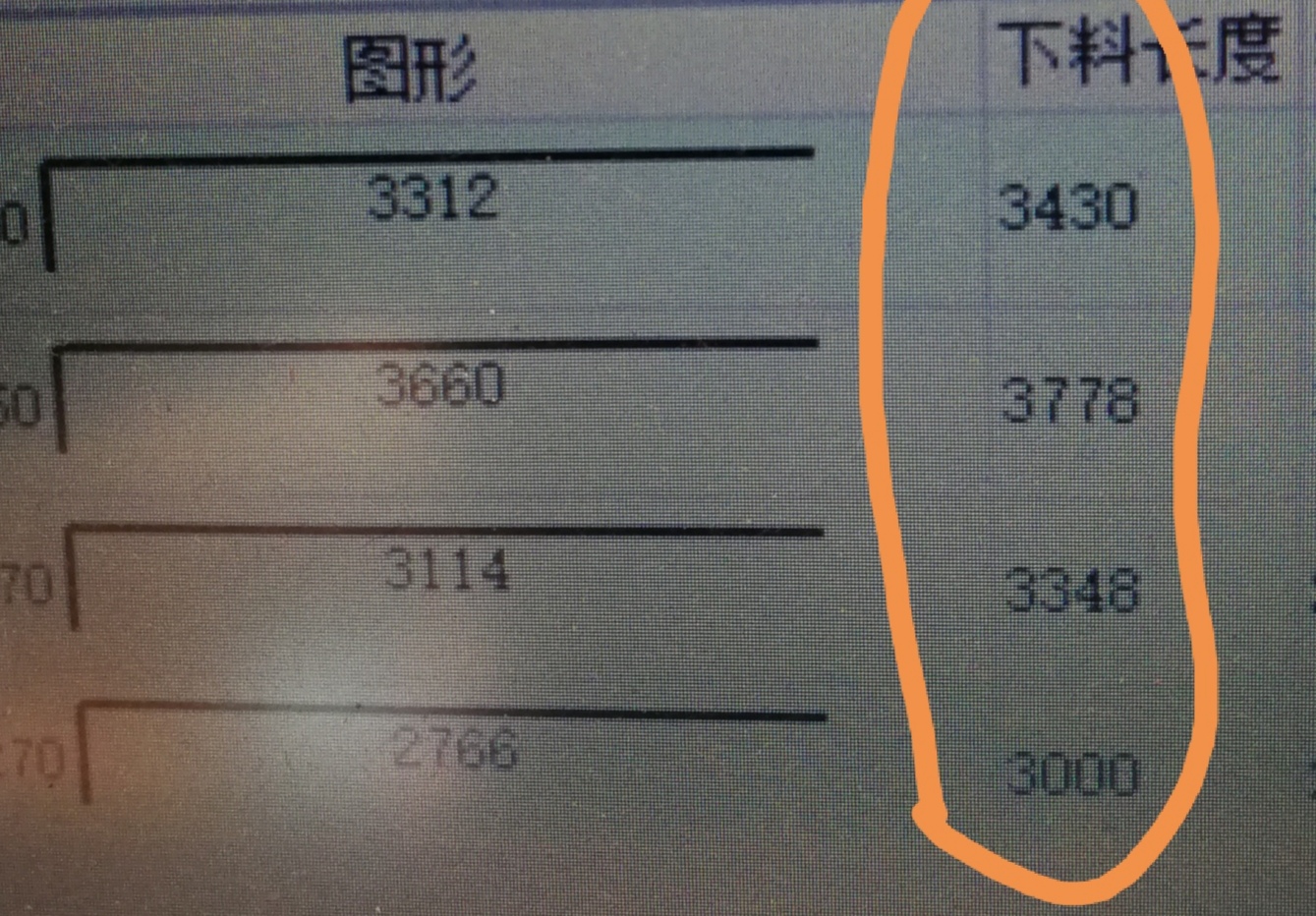

  • 廣聯達,云翻樣柱縱筋長度,根據什么計算的?
    廣聯達,云翻樣柱縱筋長度,根據什么計算的?為什么一直看不懂軟件怎么計算的?

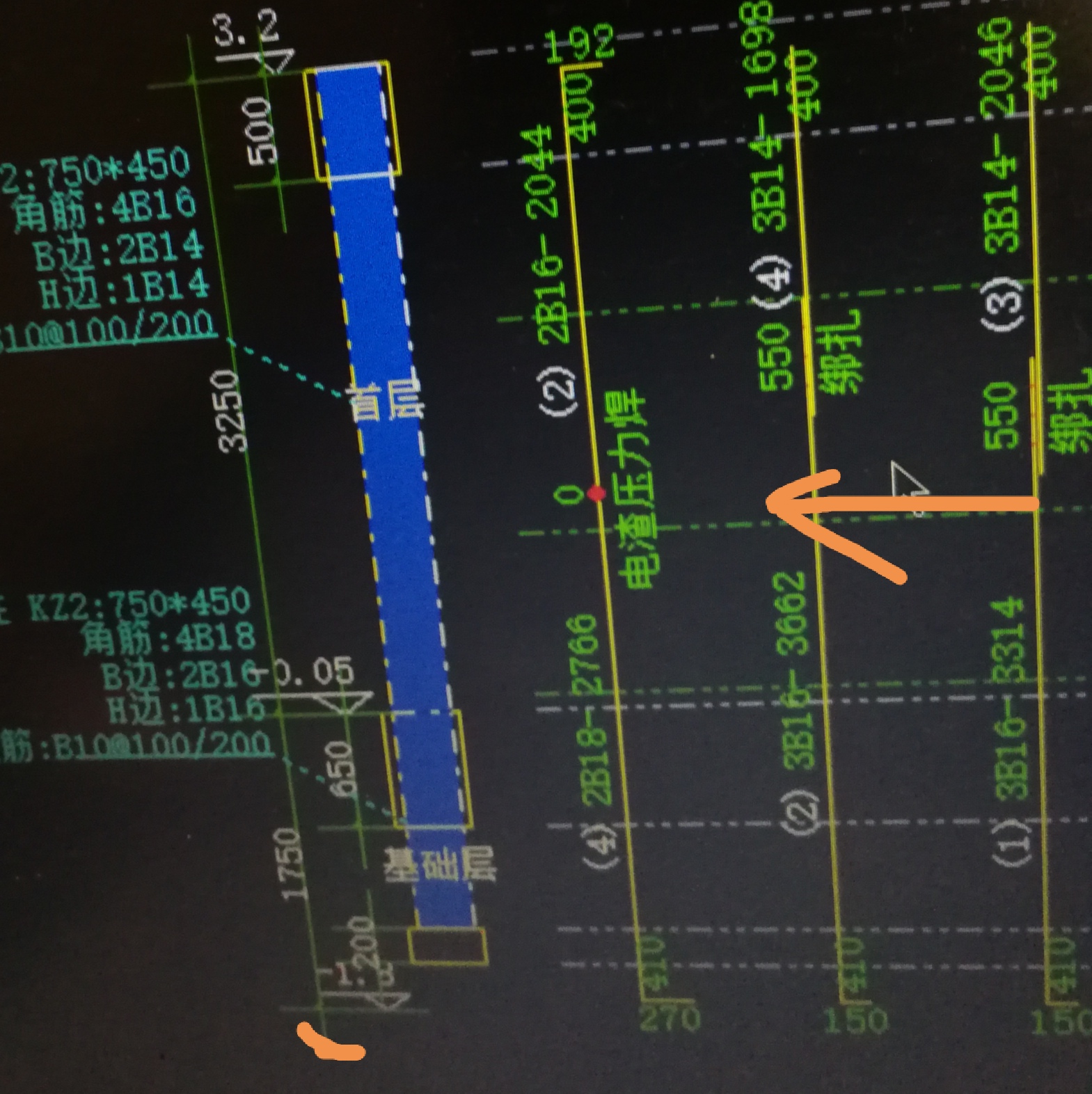

    如果說平法基礎上,根據模數,可是也沒取整啊?鋼筋長度比起平法參照線高出一些,是怎么算的?紅色箭頭是露出長度參照線,根據平法算出來的就是箭頭指虛線位置,我只想知道虛線到接頭的那部分是怎么算的,不懂得就不要亂說了好嗎?其他我都知道,只想知道箭頭指的虛線到接頭的位置是怎么算的。不懂別回答,謝謝!!!露出長度縱筋長度
  • 云翻樣柱縱筋長度,根據設計要求計算的 。
