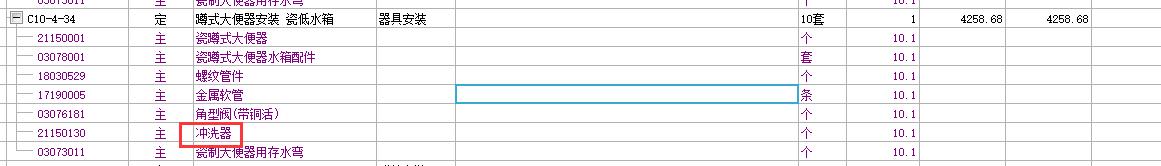

  • 蹲式大便器安裝定額中的沖洗器主材是否就是水箱?
    定額
    如題,謝謝。

    是的,
    2020-01-22 07:29:02
  • 就是水箱
    2020-01-22 07:49:43
  • 輸入水箱的主材費。
    2020-01-22 07:58:32
  • 不是水箱
    2020-01-22 09:13:53
  • 沖洗器就是蹲式大便器的水箱主材
    2020-01-22 09:14:44
  • 下邊所列的是一大套,所以計價的時候,主材可以按套計算即可,不需要分這么多。
    2020-01-22 10:03:51
  • 是的,但裝水箱時就計算(部分是不裝水箱)。
