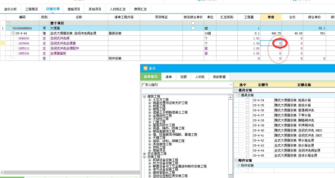

  • 安裝中的一個(gè)定額比如蹲式大便器,他的未計(jì)價(jià)材料里包括了很多未計(jì)價(jià)材料,然后我找到的價(jià)格是
    找到的價(jià)格是一整套的價(jià)格,那要怎么辦
我來(lái)答 收藏  舉報(bào)
    那就把其他的未計(jì)價(jià)的材料全部刪除,只是留下一個(gè)蹲式大便器把你尋到的價(jià)格輸入就可以
    2017-04-06 18:24:20
  • 在套價(jià)時(shí),可以在彈出不同配件可以逐一輸入材料價(jià)格,也可以合并考慮輸入。
    未計(jì)價(jià)材
    2017-04-06 20:36:59
  • 如果可以分開蹲便器和閥門最好分填,如果分不開,就填蹲便器一個(gè)總價(jià),其他空著
    2017-04-06 23:00:51
