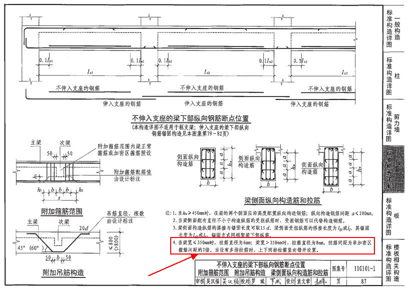

    請教一下梁側(cè)面筋
    一根梁300x700.上面板厚為100,如果板頂標(biāo)高同梁頂標(biāo)高,按照設(shè)計(jì)說明腹高大于450就應(yīng)該有側(cè)面筋,但如果板頂標(biāo)高比梁頂標(biāo)高低200,那么這根梁是否要設(shè)側(cè)面筋
全部回答 (6) 首答僅用{{minutesHtml}}
  • 得設(shè)一根
    2020-01-20 15:20:51
  • 板頂標(biāo)高比梁頂標(biāo)高低200,梁高腹高就是500,所以也要設(shè)側(cè)面筋呀。
    2020-01-20 15:22:03
  • 腹高為400mm,不需要設(shè)置腰筋。
    2020-01-20 15:24:00
  • 這要問一問設(shè)計(jì)員,如果確定。梁側(cè)面
    2020-01-20 15:26:23
  • 這樣的腹板高度就低于450,就不需要布置側(cè)面縱筋了
    2020-01-20 15:40:44
  • 同樣要設(shè)置側(cè)面鋼筋,
