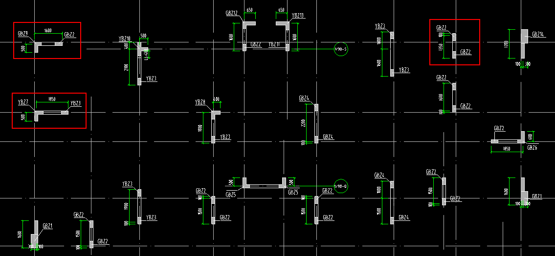

    新建剪力墻系統(tǒng)會(huì)提示外墻還是內(nèi)墻?
    我知道四周柱子的墻體為外墻,但有些墻體有一部分既處于建筑物內(nèi),又有一部分露在外面,這樣是屬于外墻還是內(nèi)墻?如下圖我用紅色標(biāo)記的那些剪力墻。謝謝。

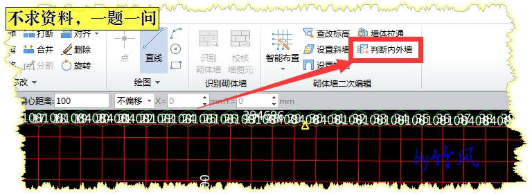

  • 廣東定額規(guī)則的剪力墻是不分內(nèi)外,就不需要分開(kāi)定義,需要注意的就是剪力墻要覆蓋暗柱進(jìn)行布置。
    2020-01-19 22:32:06
  • 新版的軟件,會(huì)自動(dòng)識(shí)別內(nèi)外墻。柱子
    繪圖的時(shí)候不用管,最后判斷一下內(nèi)外墻
    內(nèi)外墻的概念是區(qū)分空間,內(nèi)外墻抹灰、建筑面積等很多構(gòu)件都是關(guān)聯(lián)的,要區(qū)分才好
