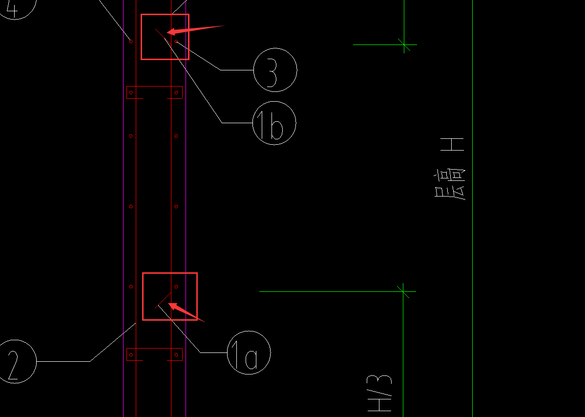

    剪力墻鋼筋剪力墻鋼筋大樣中,圖中外撇的鋼筋是什么

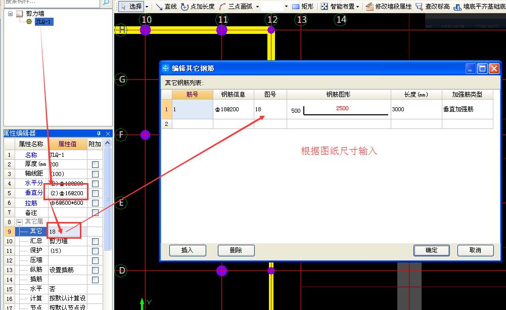

    在其他鋼筋中輸入

  • 是上下的附加短豎筋的端部。在定義墻時的其它鋼筋里輸入

  • 你好:這是垂直附加鋼筋。答疑解惑廣聯達服務新干線

  • 是短的加強鋼筋,在其它鋼筋中輸入。

  • 附加鋼筋,在剪力墻鋼筋的其他鋼筋中輸入。

  • 是鋼筋錨固斷開的符號,下撇就是下面的垂直鋼筋到這位置,上撇就是上面的垂直鋼筋到這位置,這 種鋼筋是要在屬性的其它鋼筋里編輯。
