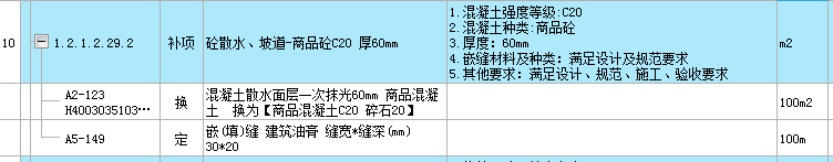

  • 請問嵌縫建筑油膏縫寬*縫深(mm) 30*20 單位米,清單單位㎡怎么換算
    換算
    2020-01-13 09:59:32 補充
    就是只有清單項的量,沒有嵌縫的長度
    這是沒有辦法進行換算的,填縫要計算出具體的長度工程量。
    否則就是要看圖紙了,再不行自己就估計一下吧
    首次提交 2020-01-13 09:43:29  最近修改2020-01-13 16:19:31 (修改過1次)
  • 就是縫深乘以長度。
    2020-01-13 09:44:22
  • 你這個不需要換算的,直接輸入長度就行,軟件會自動將嵌縫的造價攤到每平方米。我表達清楚了嗎?
    如有幫助,請采納,謝謝
    2020-01-13 09:52:44
