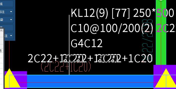

    廣聯達BIM土建算量跨中原位標注加括號,不能被自動識別,手動修改后還是為粉紅色。
    2020-01-09 15:15:16 補充
    原位標注
    2020-01-09 15:16:25 補充
    作這樣標注后還是顯示為粉紅色字

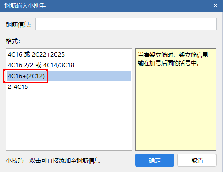

  • 英文格式下輸入
    2020-01-09 15:09:37
  • 括號是架立筋,有架立筋時,輸入格式如下圖。算量

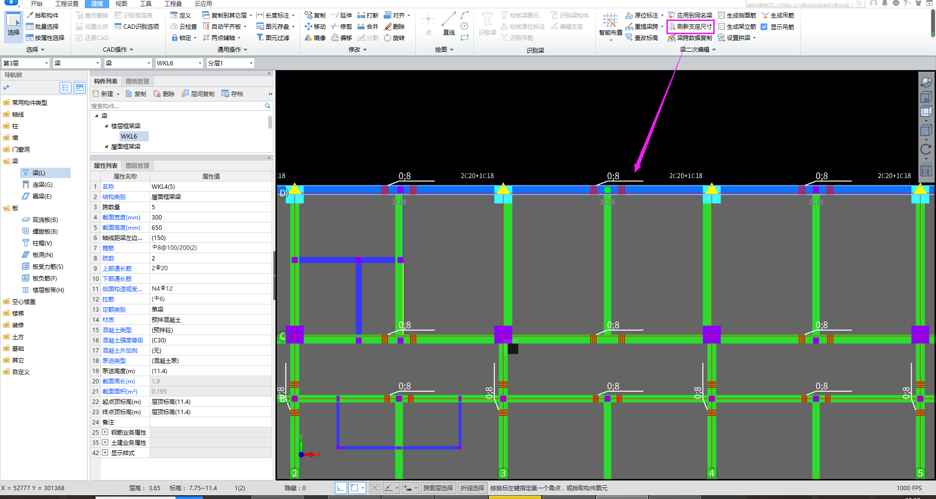

  •  不能自動識別就需要手動添加,不太清楚你說的粉色是哪里的顏色。若是梁的顏色那代表你還沒有識別支座,點擊刷新支座尺寸,框架梁就變成綠色了
