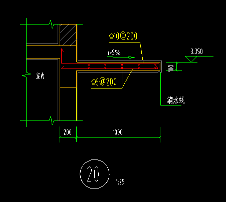

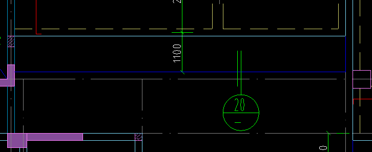

詹 2020-01-09 08:41:19 | 廣東省 鋼筋算量GGJ2013 | 436查看 2回答
紅梅傲雪 鉑金專家
答題: 183707 被贊: 53920
要結合著看,也可以是雨蓬的
2020-01-09 08:44:26
小白 專家
答題: 25157 被贊: 12691
挑檐一般挑出寬度不大于50公分,這個應該是雨蓬。
首次提交 2020-01-09 08:44:57 最近修改2020-01-09 08:45:53 (修改過1次)
