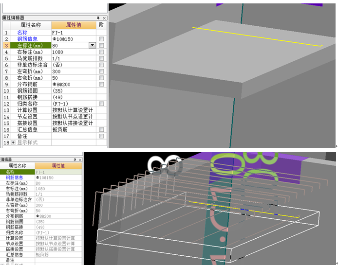

    定義現(xiàn)澆板畫圖,調(diào)整板面標(biāo)高,定義板負筋,修改左右彎折長度就可以了

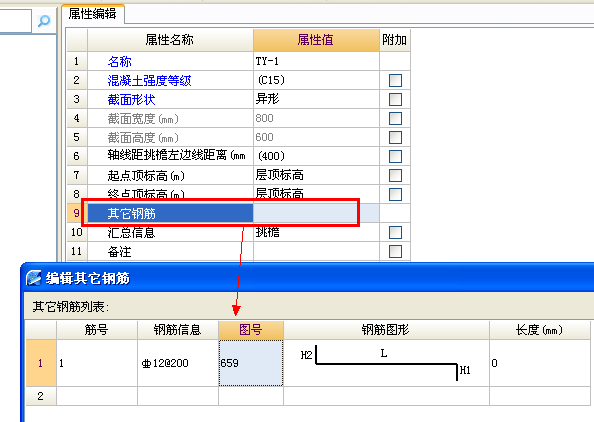

  • 挑檐鋼筋都是在其它鋼筋里輸入的。 定義挑檐分為面式和線式異形挑檐,要根據(jù)具體情況來選擇。 如圖是線式異形挑檐的其它鋼筋輸入。
