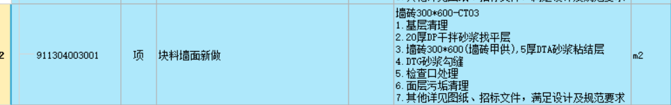

  • 衛生間墻面防水層外甲方又要求單獨拉毛一次是否可以單獨洽商
    墻面防水如圖所示為招標工程量清單,洽商中明確因原始墻面抹灰粉化,鏟除防水層重新刷的防水、再次進行拉毛,又進行的貼磚,因為是玻化磚,甲方讓水泥拉毛的,我是否可以單獨要一遍拉毛洽商,但是甲方以上圖第7條說不給,經查詢,圖紙無此做法、招標文件沒有明確要求、規范這是個概意詞,是否理由成立
  • 你這個清單描述里基層只是清理,沒有別的,增加拉毛,應該是需要增加錢的

  • 與現場實際不符的招標清單(且子目工作內容不包含)和圖紙,當然可以提出洽商。

  • 先看合同約定承包或結算方式,如果對增加的內容不計算或者是總價包干,即使是辦理簽證也沒有任何的作用。否則業主提出的要求,也是要經過設計出相應的更改通知,這樣對竣工結算才不至于被審核單位核減。

  • 這是變更了工作內容,可以簽證,不給簽就不做這層拉毛
