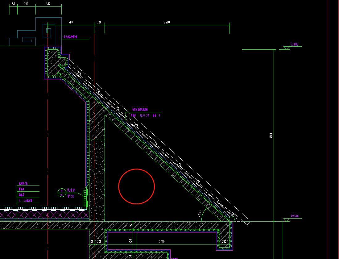

  • 如圖,坡屋面形成封閉空間,是否計算建筑面積?
    坡屋面

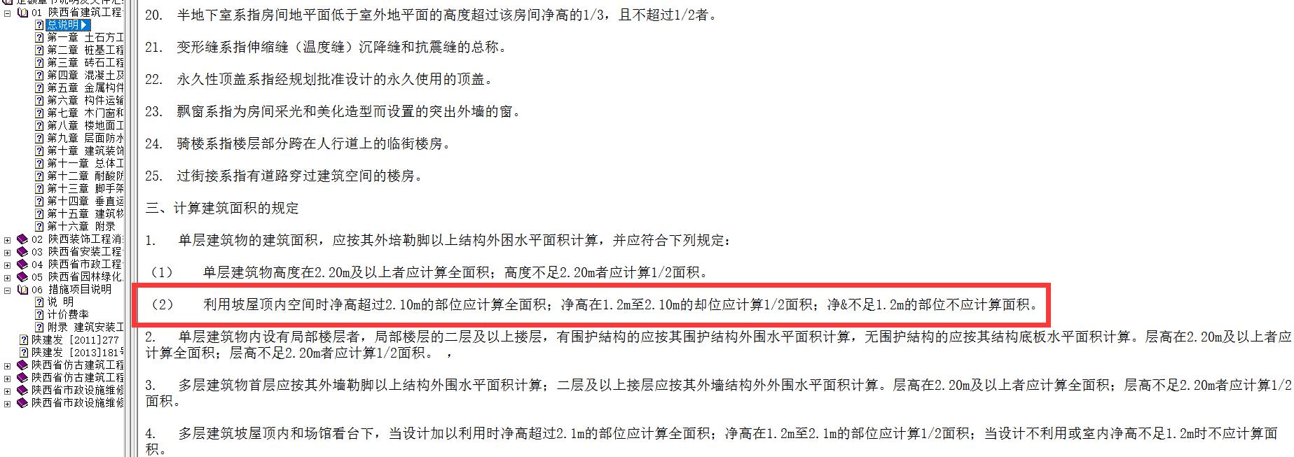

    你好,你這個是不計算建筑面積的。如果是坡屋面組成的空間,可以加以利用的話,這個是計算建筑面積的,但是這個還需要看層高的。建筑面積
    2020-01-02 23:10:26
  • 不計算。
    2020-01-02 22:40:23
  •  不用
    2020-01-02 22:46:03
  • 不能計算建筑面積
    2020-01-02 22:49:01
