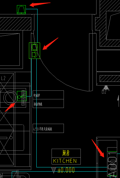

  • 關(guān)于門鈴、燃?xì)馓綔y(cè)器、可視對(duì)講機(jī)配管配線算量問(wèn)題
    1. 請(qǐng)問(wèn)如圖中的門鈴,是否只連接到可視對(duì)講機(jī)就可以,還是說(shuō)需要接到樓層弱電箱。
    2. 請(qǐng)問(wèn)如圖中的燃?xì)馓綔y(cè)器,是否只連接到可視對(duì)講機(jī)就可以,還是需要接到樓層弱電箱。

  • 門鈴和探測(cè)器可視對(duì)講機(jī)就行了,起報(bào)警預(yù)警作用,對(duì)象機(jī)是從端子箱接進(jìn)來(lái)3根線
