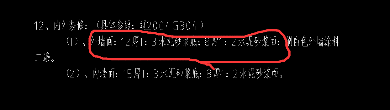

  • 這個外墻抹灰有12厚和8厚的,這個要怎么換算呢?
    超過3.6外墻抹灰

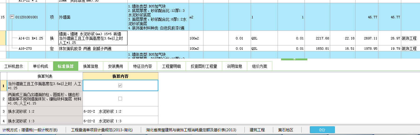

    這個外墻抹灰有12厚和8厚的,這個要怎么換算呢?只有一個超過3.6m的人工(因為墻高4m)
    這個你要看一下,你們的定額規則,厚度不一樣,是不是不調整,或者說12加8,直接套的20厚的抹灰,厚度的調整就不用調整了,只按定額規則,墻高超過調整人工。

  • 一般這種情況定額解釋都不換算。
