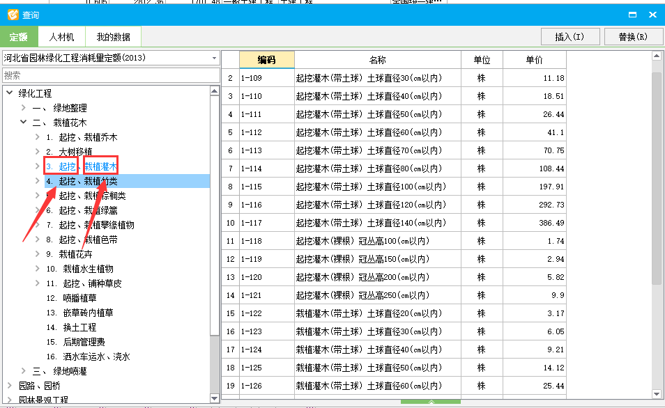

  • 請問廣場綠化帶里的綠植移除套什么定額
    廣場地下室漏水,所以要把地面上的綠植先移除處理漏水問題,處理完再移栽回來,請問這個移除綠植要套什么定額合適
    先起挖、然后再種植、養護

  • 園林綠化定額移植苗木子目套價計算。2020劉老師帶你學做園林綠化預算-建筑課堂-工程建筑領域實訓教學開放平臺-建筑課堂-工程建筑領域實訓教學開放平臺  https://jzkt.fwxgx.com/front/couinfo/6943

  • 你好,這樣的情況,建議你直接補充子目,記取人工費用和苗木的維護費用。這樣就可以了。子目沒有合適的子目的。

  • 場地分別套取起挖和栽植兩個子目;
