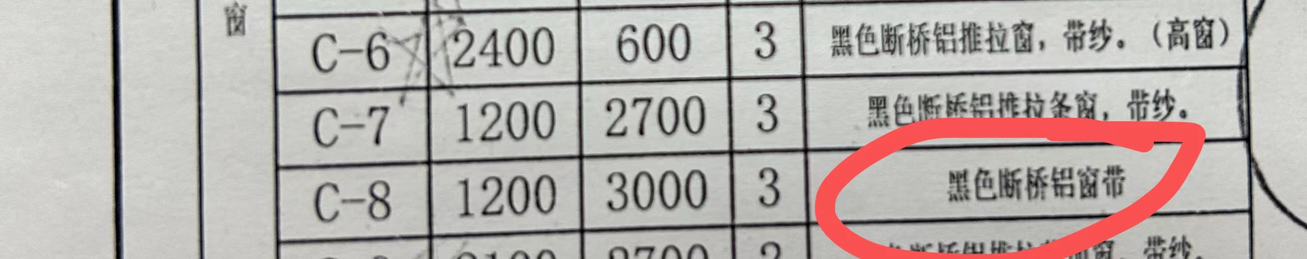

  • 各位老師,請問陜西黑色斷橋鋁窗帶里的窗子是套什么清單定額?
    沒有說是平開或者推拉窗定額

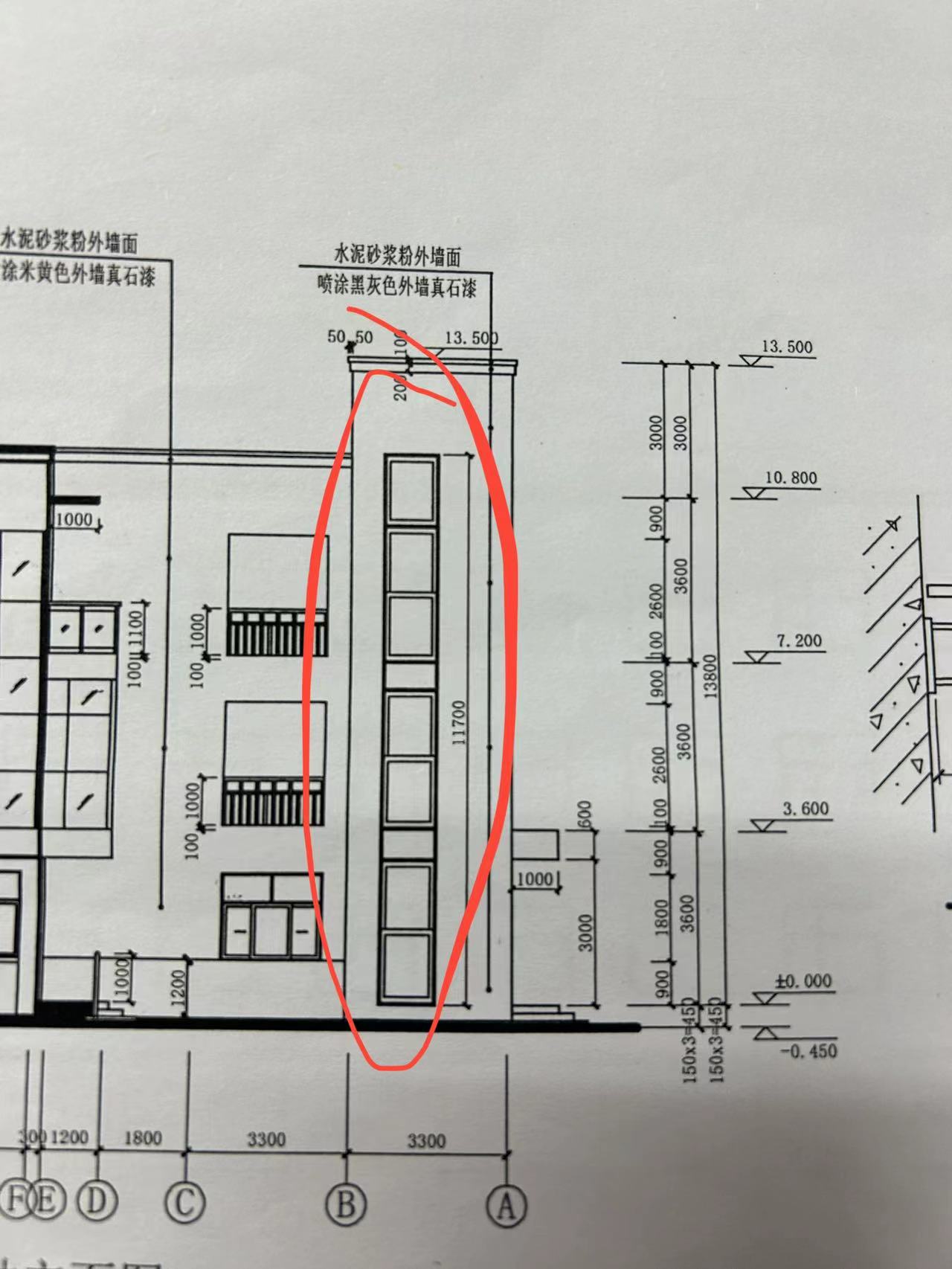

  • 看圖例是什么樣式的

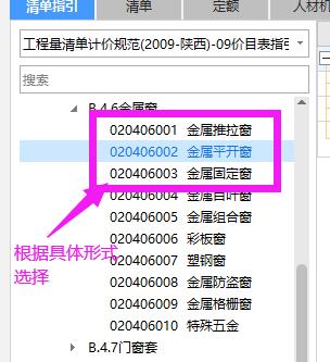

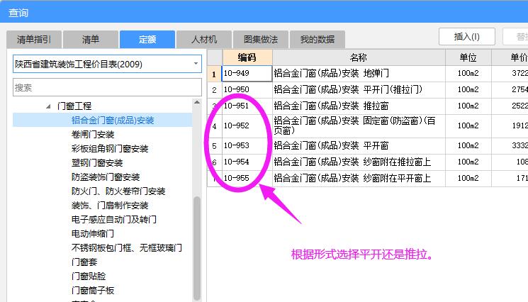

  • 套窗清單,套金屬窗 斷橋鋁。

  • 你好,你這個應該也是窗子的,所以你清單。或者你 截圖看看具體的形式。看圖

    選擇固定窗。

  • 看圖紙是推拉還是平開
