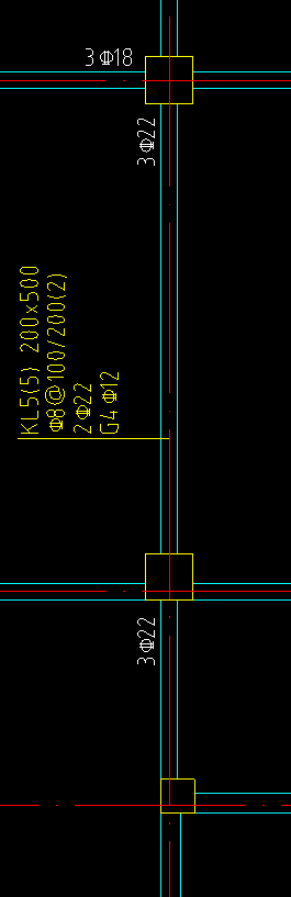

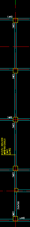

  • 請問這個梁是不是缺少下部通長筋?是圖紙問題嗎?

  • 是的,是有缺失
    可以沒有下部通長筋
    但是原位標注也沒有給出配筋
    聯系設計吧
    2019-12-25 20:27:40
  • 你好:是的,需要咨詢設計確定下部通長鋼筋。
    2019-12-25 20:29:27
  • 這個梁是有問題的,和設計人員聯系處理.
    2019-12-25 20:40:08
  • 沒有注明下部筋
    2019-12-25 22:18:24
