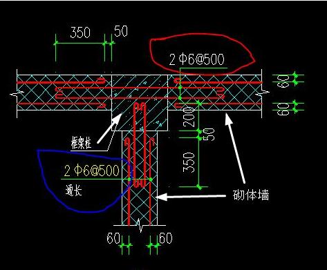

  • 請問這個是不是砌體通長筋和砌體加筋都要設置?
    砌體加筋
  • 是的,都要設置。
    通長答疑解惑廣聯達服務新干線

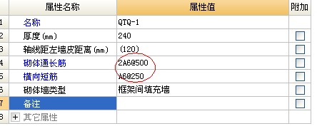

  • 在砌體屬性中輸入鋼筋即可,軟件可以識別計算錨固入混凝土墻或柱內的。
    是的,在框架柱中預埋砌體加筋,在砌體墻中布置通長筋.
