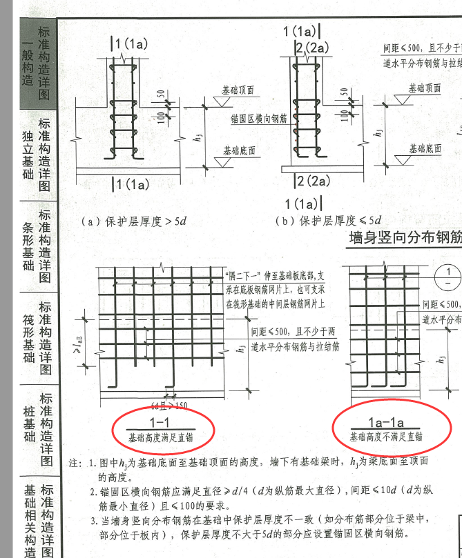

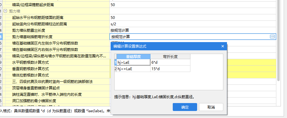

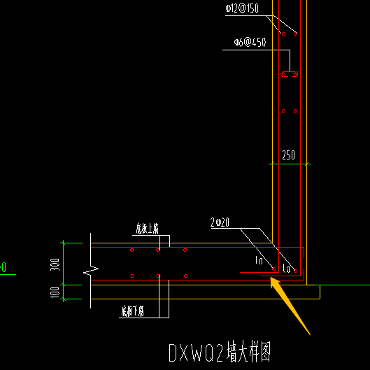

    按軟件默認,上面寫的是按規范6d,圖紙上是la,la查圖集φ14的鋼筋是錨入34d,請問軟件默認的規范怎么查到,以前錨入la的不都是不用改嗎?這個圖我還需要改嗎?
    墻基礎插筋彎折答疑解惑
    你這個要明確是平直段一個LA,還是錨固一起一個LA。這樣的兩種節點都是可以自由設置的。在節點設置里面去修改到你想要的結果即可。

  • 設計的鋼筋在基礎彎折與范圍要求不同,可以進行節點調整。
