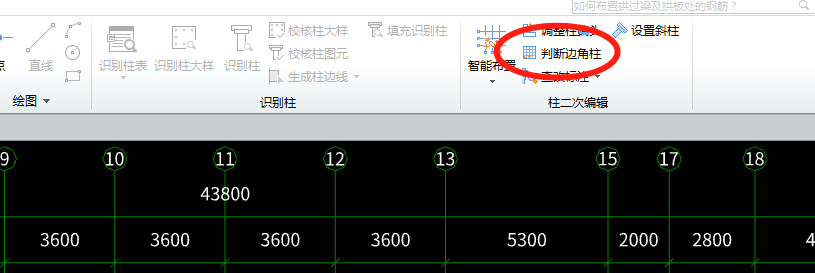

  • 邊角柱什么時候設置?在哪一層設置?頂層嗎?工程是兩層的
  • 你好:一般在頂層設置,如果中間層也有局部的封頂的柱子,也可以在中間層設置一下。
    首次提交 2019-12-21 11:54:16  最近修改2019-12-21 11:54:56 (修改過1次)
  • 答:在該柱子到頂時設置。
    2019-12-21 13:12:34
  • 邊角柱只需要在頂層判斷就可以的
    可以自動判斷的
    頂層
