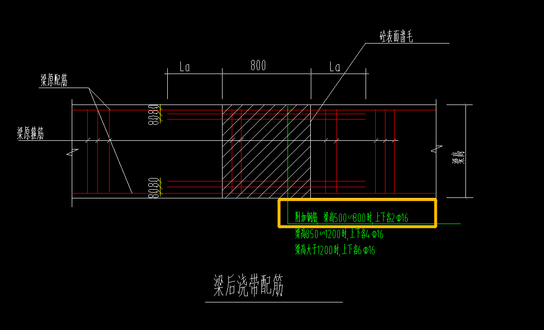

打開它的軟件設置,里邊有鋼筋的信息截圖,可以直接輸入
2019-12-14 10:49:05
這種后澆帶沒有鋼筋的怎么布置
