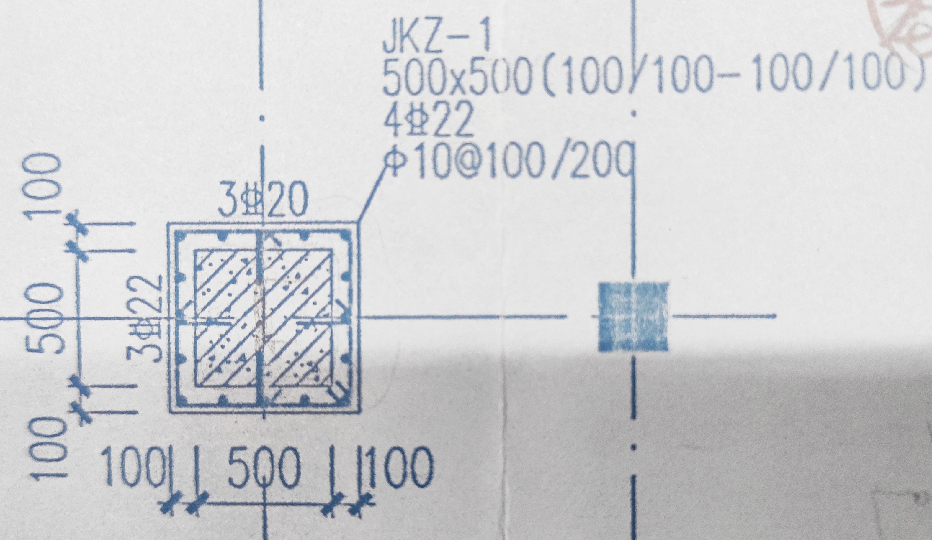

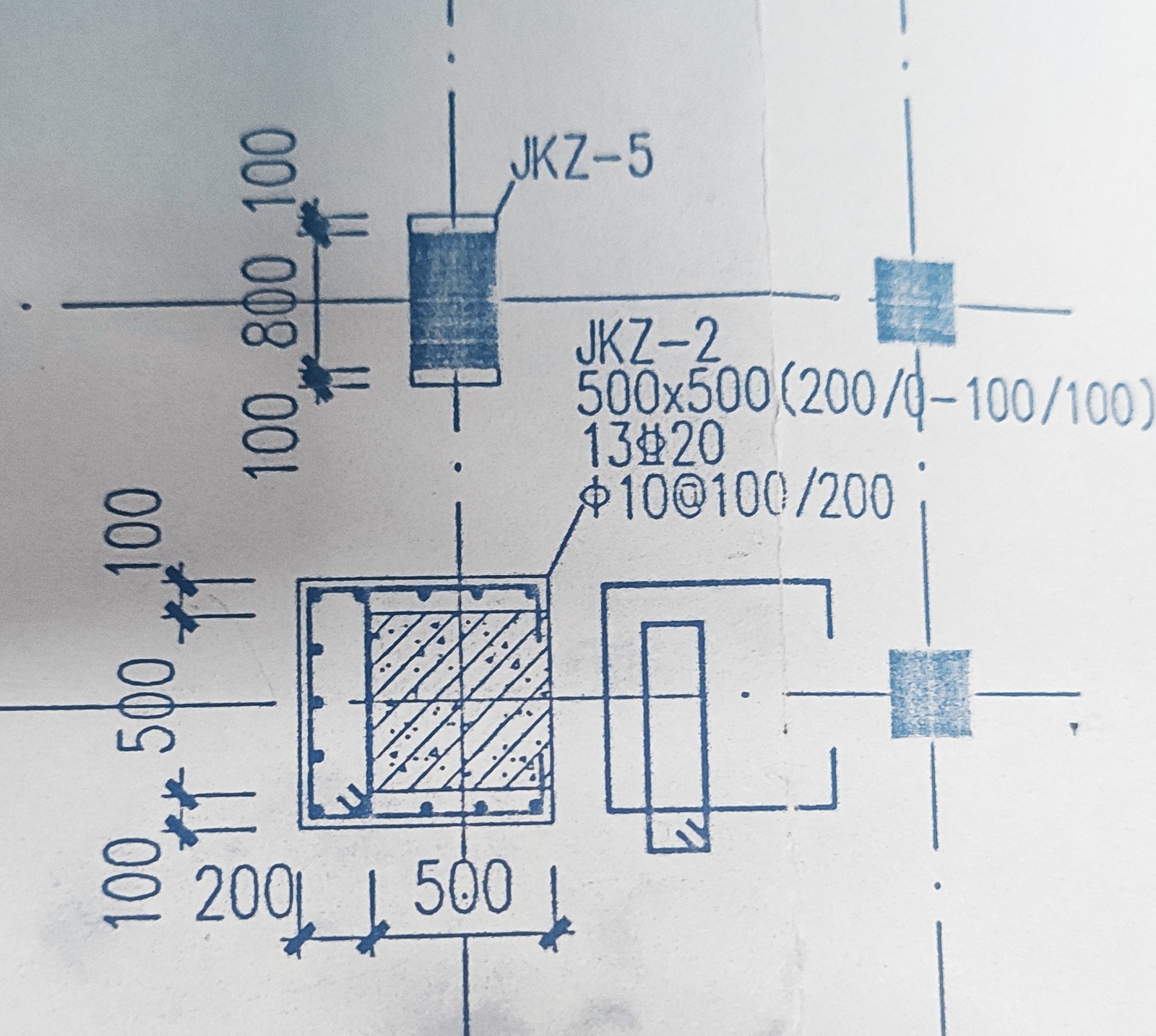

  • 加固工程鋼筋算量
    扣減
    算量
    求大神這種鋼筋算量,在廣聯(lián)達(dá)中繪制是怎么繪制呀、植入的鋼筋怎么畫呀?是全部繪制在扣減嗎?能直接進(jìn)行繪制嗎?
我來答  邀請(qǐng)別人來回答
  • 可以按照柱子構(gòu)件定義鋼筋,植入的鋼筋 計(jì)算個(gè)數(shù)之后 套用植筋的定額子目項(xiàng)即可 。
    2019-12-12 10:34:40
  • 加固工程量是手算的,不用畫圖,也很難用GGJ畫的,
    2019-12-12 10:35:27
