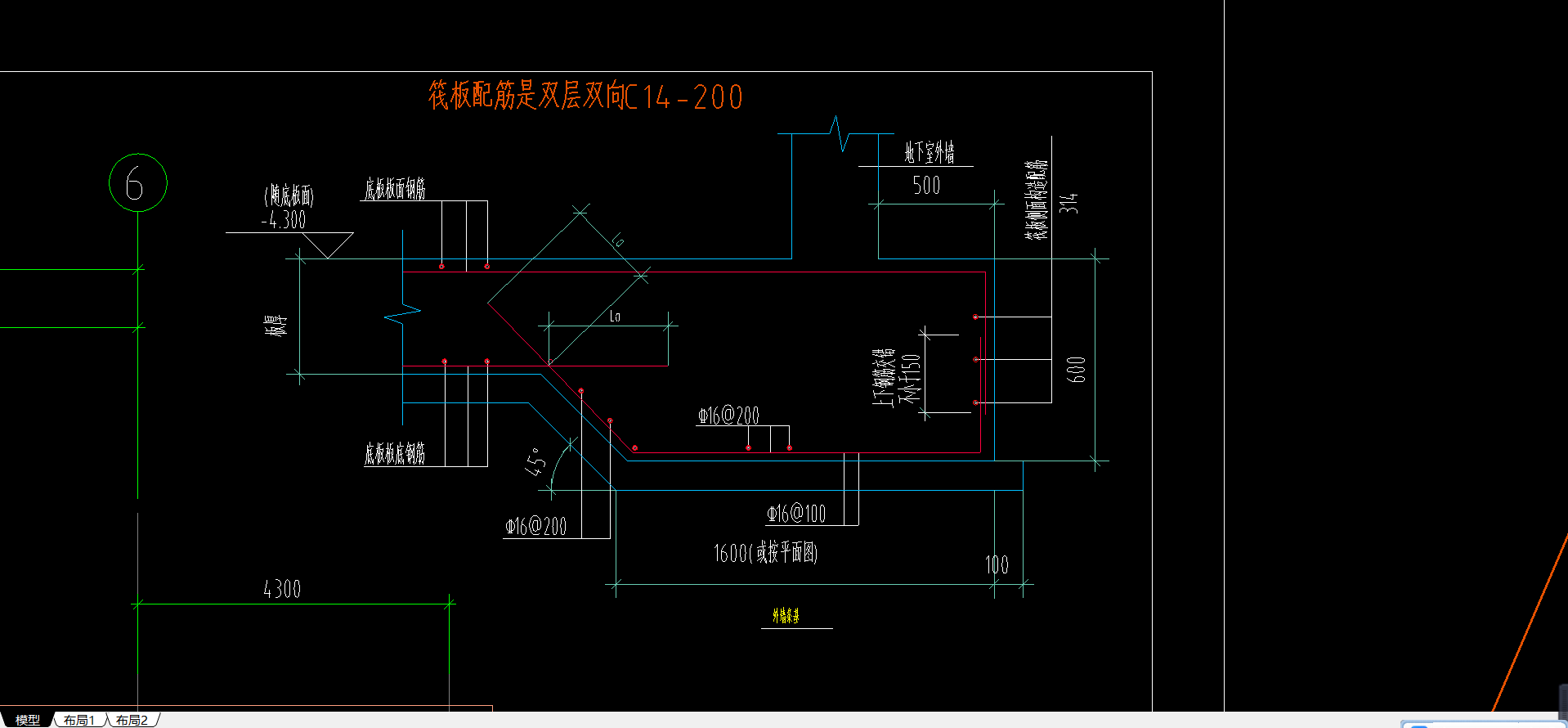

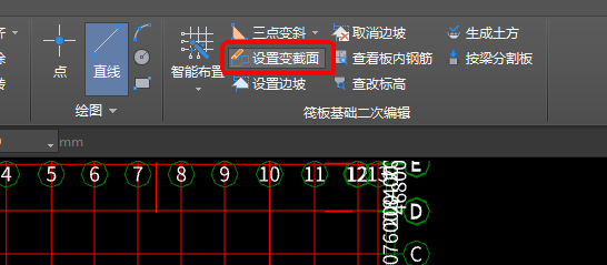

筏板鋼筋和條基鋼筋不同,不怎么該怎么處理了
dahu 黃金專家
答題: 21497 被贊: 9662
還是用筏板來畫,不同厚的筏板,可以設置筏板變截面。

向像圖上這些地下室外墻怎么畫?好像不可以通過定義鈹銅外墻來畫,主要是界面不同時鋼筋的插接

老師,我是初學者,請教一下地下室外墻怎么畫,老師能截圖講解細致一點么,感謝感謝! 1、豎向分布筋90度的彎鉤怎么設置?基礎層高是1.1m,豎向分布筋在基礎層中的那一段鋼筋怎么設置,要在基礎層里面也設置墻鋼筋1.1m+300么? 2、 墻上部3C12是設在“壓墻筋里面么”? 3、 墻上部附加短筋C10@150怎么設置?墻外側附加短筋C16@150怎么設置? 4、 墻上部有高有低,是不是要分成兩部分墻來畫? 5、 止水鋼板實在圖形里面畫還是在鋼筋里面畫?問題補充:不好意思,中間的那張圖忽略,是上面第一個截面
