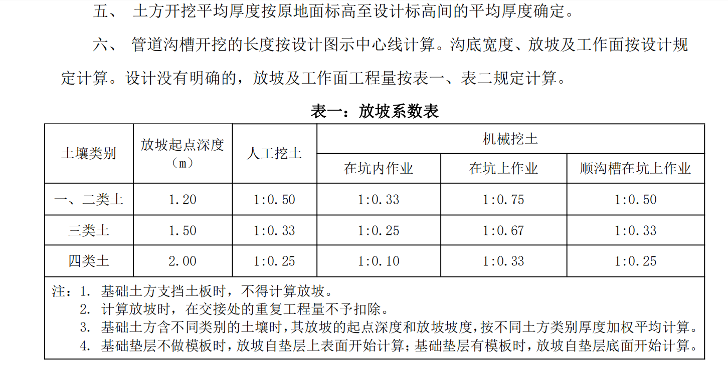

    廣聯(lián)達(dá)土方開挖放坡系數(shù)怎么確定?我知道上底6米,下底1.5米,請(qǐng)問下我在軟件的放坡系數(shù)是多少?麻煩老師給出公式
    2019-12-11 08:47:58 補(bǔ)充
    深度3.85米

  • 看定額里,定額里有寫,多看看定額就好了
    2019-12-11 08:52:10
  • 土方的放坡系數(shù)與起點(diǎn)深度和坑內(nèi)坑外作業(yè)有關(guān),查看下你們當(dāng)?shù)氐亩~解釋。
    2019-12-11 08:57:57
  • 市政定額的章節(jié)說明里面有對(duì)應(yīng)的放坡系數(shù)
    2019-12-11 08:58:40
  • 廣聯(lián)達(dá)土方放坡系數(shù)是可以調(diào)整的,定額有規(guī)定放坡系數(shù)按你給出的數(shù)據(jù)計(jì)算,你的放坡系數(shù)是(6-1.5)/3.85=1.169
