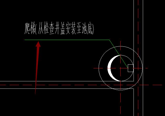

如圖

看一下節點圖,先計算出根數,然后計算長度,再計算重量。

單個爬梯的鋼筋規格、長度,計算出單個爬梯的重量。然后根據爬梯的間距計算出爬梯的根數。相乘就可以了
