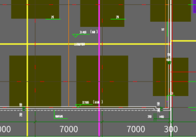

余溫 2019-12-09 17:27:49 | 湖北省 土建 | 436查看 2回答
陳工 鉆石專家
答題: 202875 被贊: 47815
自定義范圍的布置方法。
2019-12-09 17:29:31
薛子慶 黃金專家
答題: 19173 被贊: 5549
在柱墩其他鋼筋輸入
2019-12-09 18:30:47
