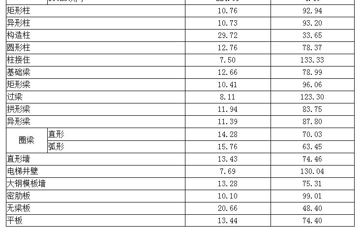

    清單報(bào)價(jià)投標(biāo)時(shí),只給出了各構(gòu)件的砼量,相應(yīng)的模板面積各乘多少系數(shù)合適?
我來(lái)答 收藏  舉報(bào)
    清單報(bào)價(jià)投標(biāo)時(shí),只給出了各構(gòu)件的砼量,相應(yīng)的模板面積應(yīng)按照施工圖紙計(jì)算模板面積是比較準(zhǔn)確的。
    如果沒(méi)有圖紙,或者不需要準(zhǔn)確的工程量,可以參考當(dāng)?shù)囟~附錄,一般會(huì)有《每10m3混凝土含模板用量及100m2模板含混凝土體積》附表。
    下表是山西定額附錄表,供參考:
    砼量板面積
    2019-12-07 14:38:21
  • 不得行喲,這個(gè)不準(zhǔn)確,如果有圖紙,最好算一下,導(dǎo)進(jìn)軟件計(jì)算起也快
    2019-12-08 14:06:37
