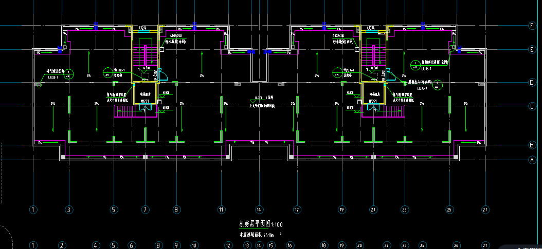

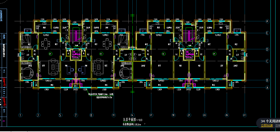

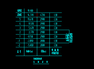

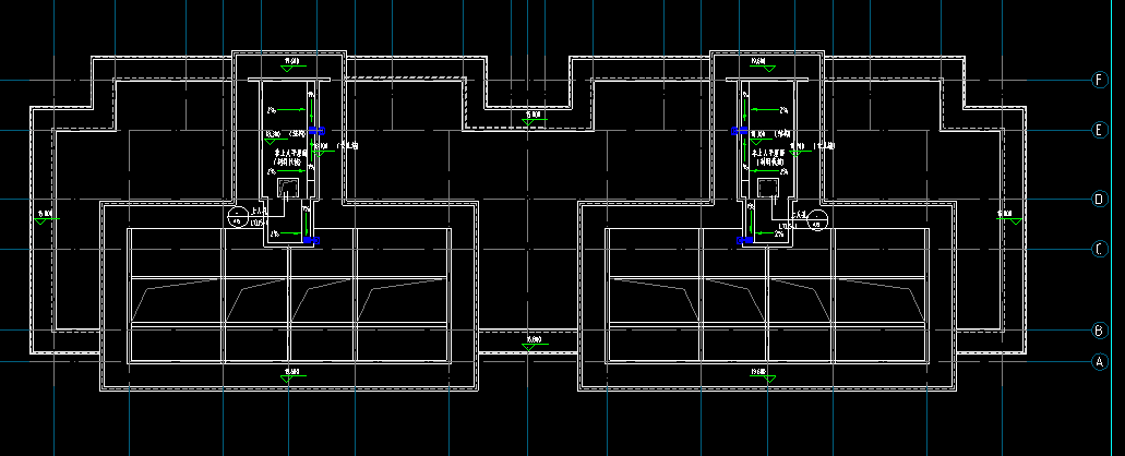

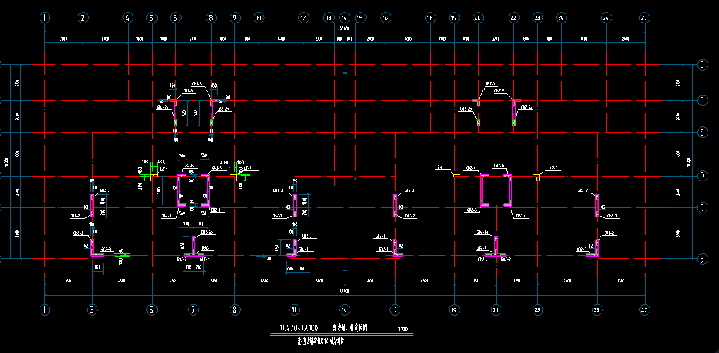

  • 柱平面圖是五層到屋頂層,但是對照建施圖是不是矛盾?
    頂層
    屋頂
    廣聯達服務新干線
    建筑行業快速問答平臺-答疑解惑
  • 從截圖中分析。結構圖和建筑圖是有矛盾。
    產生的原因,有可能是設計人員直接套用已有圖紙,樓層變化時,修改的不徹底,出現了矛盾。和設計人員溝通確定如何修改。
