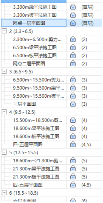

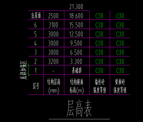

這個6層沒有施工圖,但是有平面圖,4-5層和6層的平面圖是一樣的,那是不是4.5.6的施工圖是一樣的5層的這個是出屋面的
暮若秋辭 專家
答題: 2432 被贊: 596
4/5一樣
6層3.1m層高
