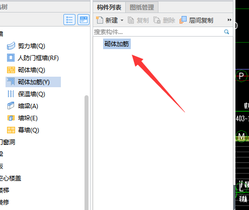

  • 請問下拉結筋和砌體通長筋的區別,拉結筋是否就是砌體通長筋?還是砌體加筋?哪里布置
    砌體加筋通長答疑解惑
  • 你好:通長布置的砌體加筋在定義砌體墻時輸入信息,不是通長布置的在砌體加筋里定義。不要重疊布置,只要在一處布置不好了。
    首次提交 2019-12-05 14:22:09  最近修改2019-12-05 14:23:34 (修改過2次)
    ——:拉結筋是砌體墻和混凝土框架柱混凝土墻體之間的拉結。可以自動生成的,可以預埋可以植筋
    砌體通長筋,是砌體墻內布置的,是定義墻體的時候,直接給出配筋信息,直接計算的
