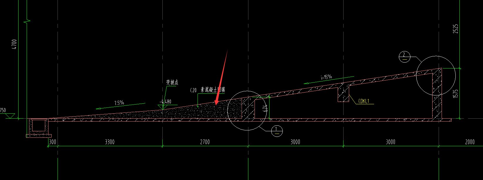

汽車坡道下邊的C20素混凝土回填, 套清單定額的時候是 套墊層以面積*厚度算,
還是套回填方, 把材料改成素混凝土???
輕舟淡月 鉑金專家
答題: 77143 被贊: 19027
套墊層
