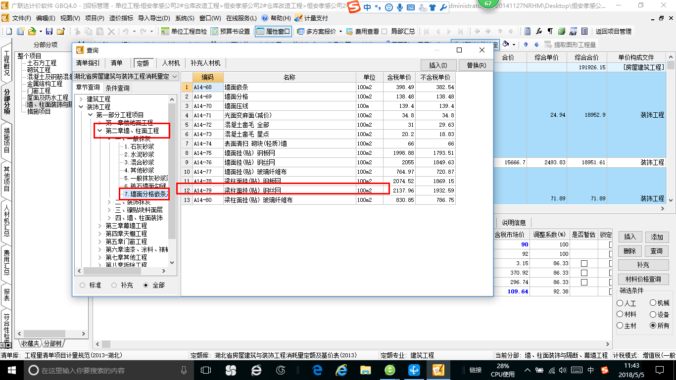

  • 請問這句話是套什么定額?寬度是按250還是按500算?
    請問這句話是套什么定額?寬度是按250還是按500算?(湖北定額)湖北定額

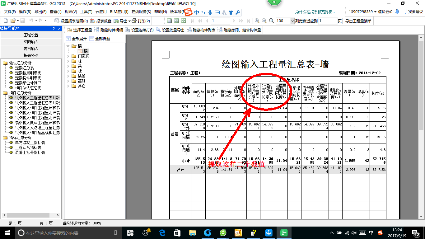

    你好:按照250mm寬度,在砌體墻中提取長度乘以0.25按照面積計算。寬度答疑解惑

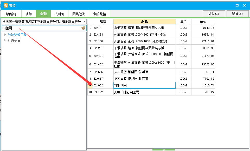

  • 套取 裝飾定額中釘鋼絲網的定額子目。應該是總共250寬。

  •     鋼絲網的寬度總共250寬。
