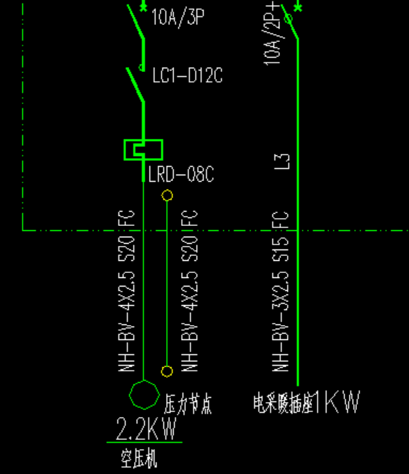

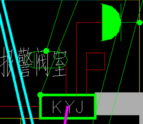

兩個圖分別為空壓機接線箱出線系統圖和平面圖。我想問下系統圖中中間那條線是什么線?做什么用的?

圖上注的很清楚,是壓力接點,接電接點壓力表的
