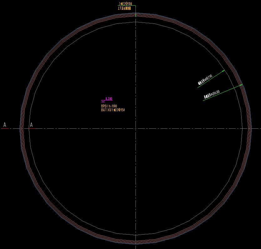

    如圖,這種圓形的筏板,圖紙說明鋼筋是按圓弧布置的,上下層都要布3圈,我用平行邊布置好了,可是校核板筋圖元的時候,提示我布筋范圍重復,這是什么情況板筋圓弧
  • 這樣布置是會整塊板都布置的,所以會提示你重復。你可以用單構件輸入設置鋼筋試試

  • 本質:這就是雙層雙向的筏板鋼筋,只是筏板和鋼筋形狀是圓形的。
    操作:你看下@150是大范圍的,而@100只有最外圈的3根,所以,布筋范圍需要確定下
