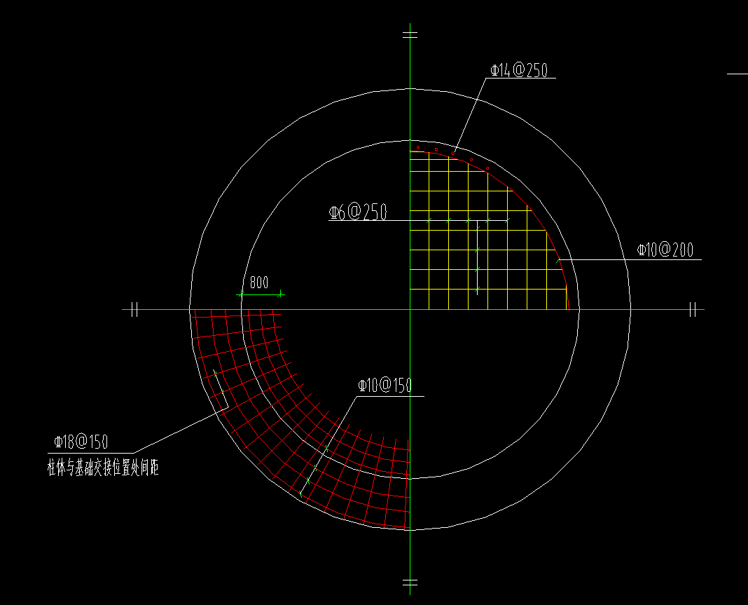

  • 請問一下,這種圓形的基礎要怎么畫
    圓形的
    圓形

    造價新手,希望有完整的過程

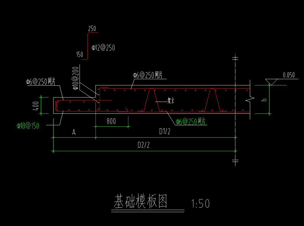

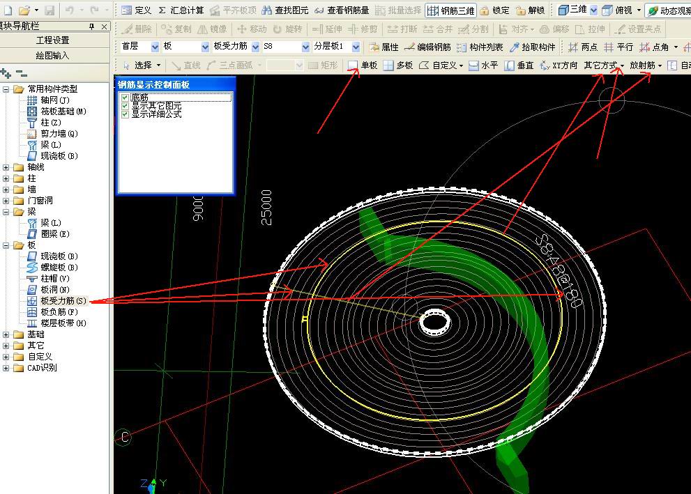

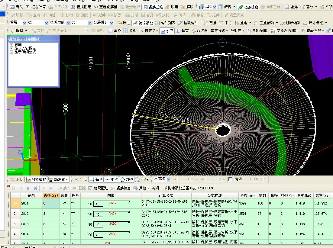

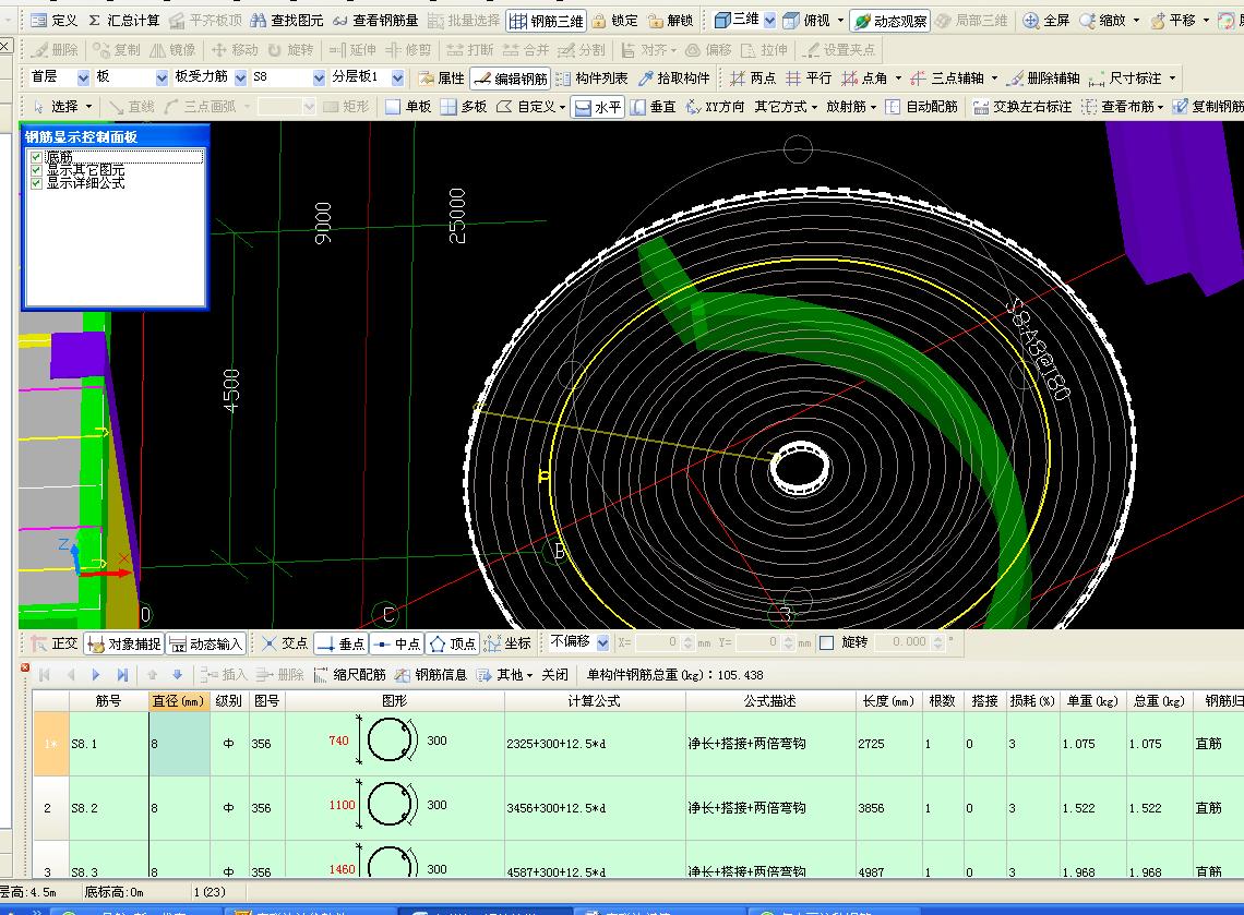

    用不同厚度的筏板定義布置后,再布置筏板底、面的鋼筋。z型的,在表格中輸入。

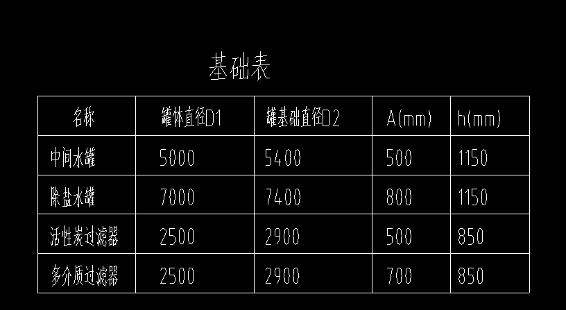

  • 用筏板基礎
    內圈是加厚的
    外墻是400厚的
