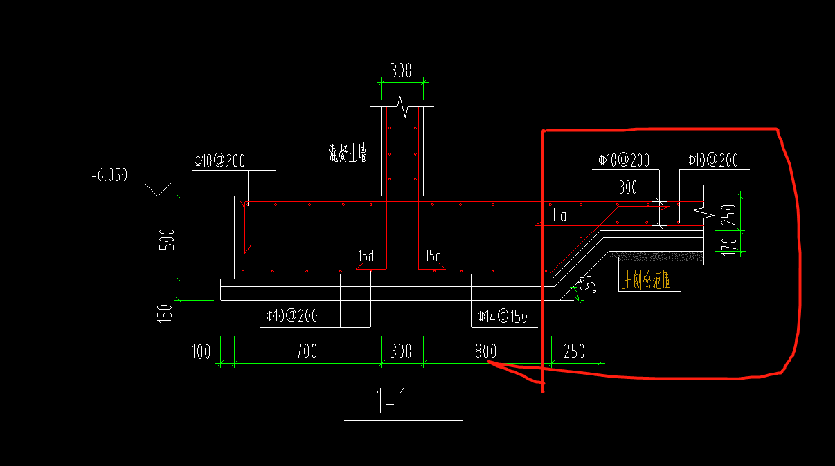

  • 這樣的條形基礎怎么畫?條形基礎跟筏板鏈接
    條形基礎怎么畫
    2019-11-26 09:25:53 補充
    鋼筋怎么布置
  • 條基按照筏板定義繪制, 設置變截面條形基礎答疑解惑
    首次提交 2019-11-26 08:59:34  最近修改2019-11-26 09:31:21 (修改過2次)

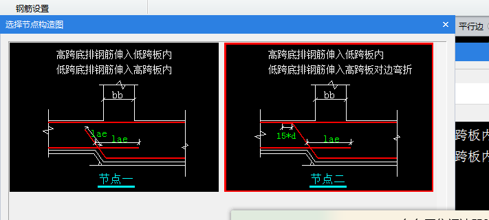

  • 這個按不同厚度的都按筏板設置比較合適,這樣二者交接地方使用筏板變截面處理很方便
    2019-11-26 09:00:01
  • 加厚的筏板基礎
    設置筏板基礎變截面
    就是剪力墻下,筏板基礎加厚了的
    2019-11-26 09:04:08
  • 這種情況還是按筏板設置比較合適,不建議按條形基礎考慮
    2019-11-26 09:04:47
