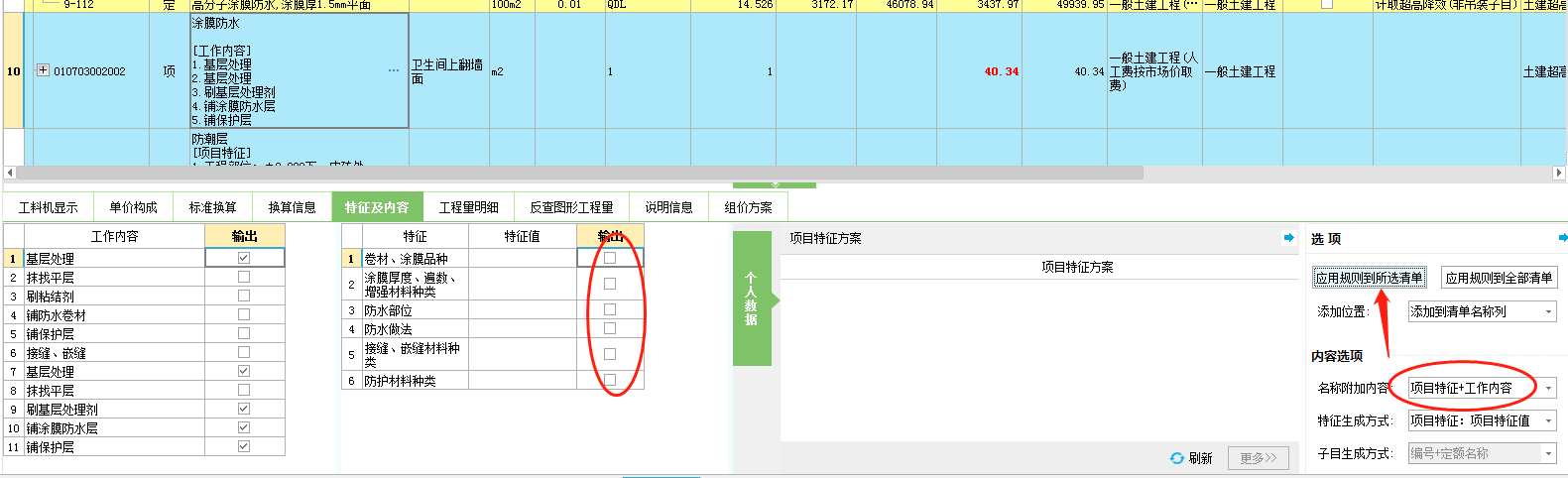

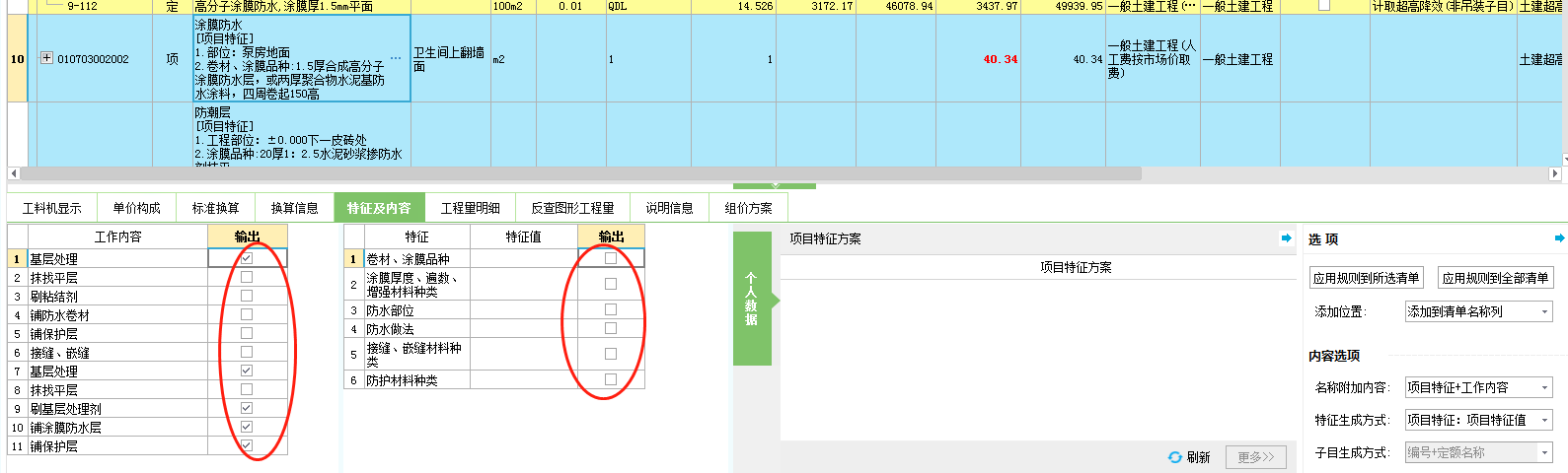

    圖一中項目特征是我手動添加的,,當我添加工作內容的時候,會出現圖二狀況,項目特征沒了,這種情況該如何處理?不至于會出現我批量添加工作內容的時候,出現大面積的這種情況,項目特征又得一一添加的情況。

  • 你好,這個是因為你這個清單在最初建立的時候的項目特征的編制,就不是按照正規的進行輸入的,有可能是直接進行輸入的,所以你重新應用后原來的都會刪除的。所以你這樣的情況只能是自己直接輸入的,不能進行應用的。(還有一個就是陜西的清單描述中可以不描述工程內容的,所以沒必要增加這個的。)
