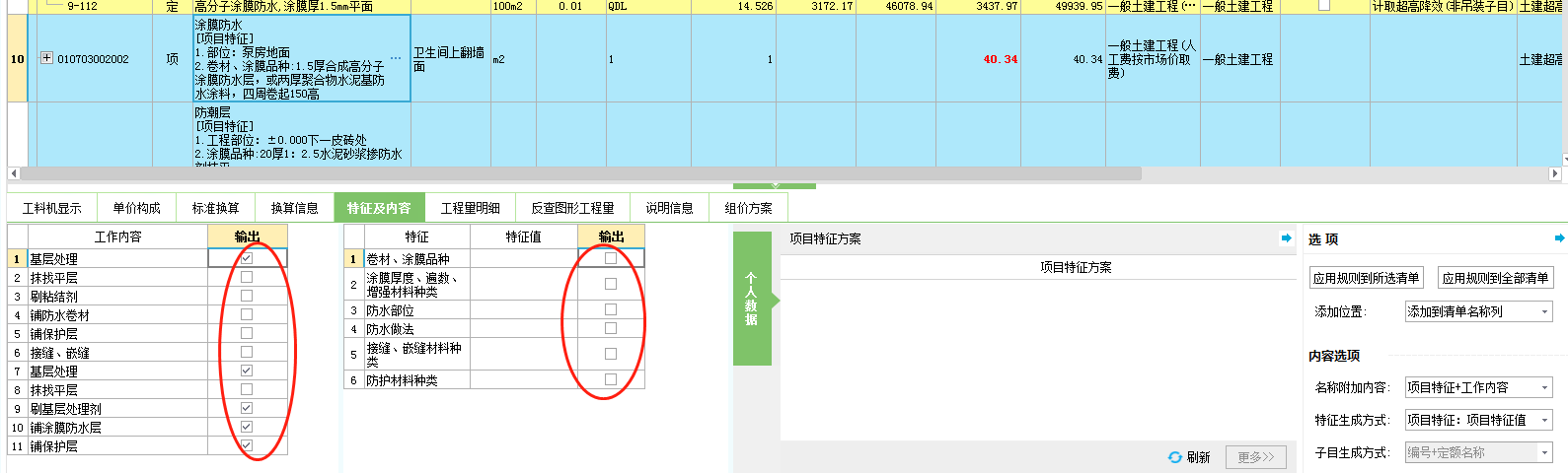

    圖一中項(xiàng)目特征是我手動(dòng)添加的,項(xiàng)目特征,當(dāng)我添加工作內(nèi)容的時(shí)候,會(huì)出現(xiàn)圖二狀況,項(xiàng)目特征沒了,這種情況該如何處理?不至于會(huì)出現(xiàn)我批量添加工作內(nèi)容的時(shí)候,出現(xiàn)大面積的這種情況,項(xiàng)目特征又得一一添加的情況。

  • 你好,這個(gè)是因?yàn)槟氵@個(gè)清單在最初建立的時(shí)候的項(xiàng)目特征的編制,就不是按照正規(guī)的進(jìn)行輸入的,有可能是直接進(jìn)行輸入的,所以你重新應(yīng)用后原來的都會(huì)刪除的。所以你這樣的情況只能是自己直接輸入的,不能進(jìn)行應(yīng)用的。(還有一個(gè)就是陜西的清單描述中可以不描述工程內(nèi)容的,所以沒必要增加這個(gè)的。)
