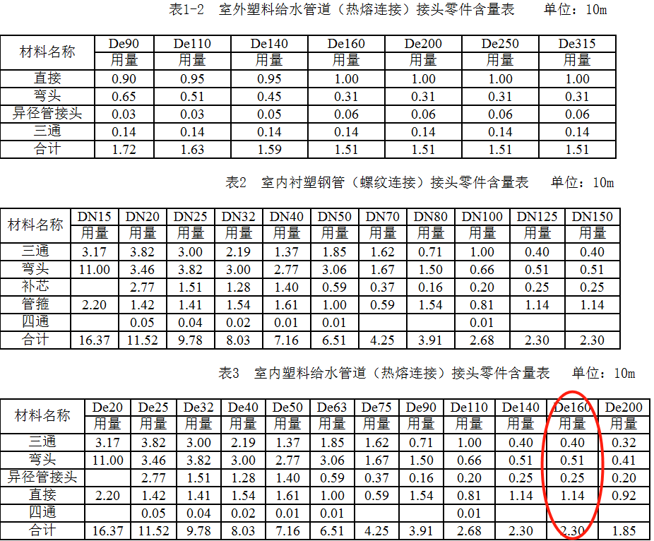

       2什么時候用 表1-2里面的  upvc  DE160?是市政管道才用表1-2么?量表
    工程量
    求的過程是對的,但不能都約等于1,一般保留兩位小數,
    管道套的什么定額就采用相應的含量表,并不一定要市政管道才用表1-2,室內的襯塑管絲接就用表2
