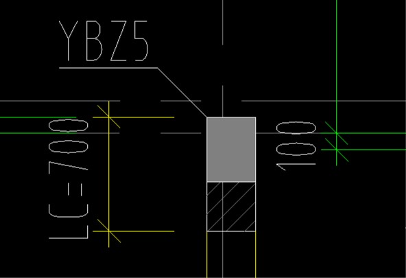

  • 請問這個非陰影和陰影區域在2018中用什么繪制?

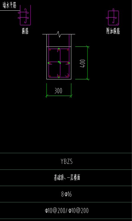

    請問前面問題配圖中陰影區的兩個矩形箍需要布置嗎?規格間距同暗柱箍筋嗎?
    對于下圖,陰影區域就是YBZ5的范圍嗎?那這兩個矩形箍在YBZ5的其他箍筋里輸入正確嗎?
    其他箍筋答疑解惑

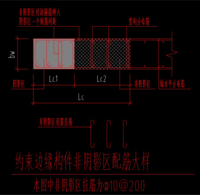

  • 你好:可以合并起來定義一個組合暗柱,也可以分別定義兩個暗柱,非陰影區的外筋在其它箍筋里輸入,因為它要伸入暗柱內一個長度。
    請問前面問題配圖中陰影區的兩個矩形箍需要布置嗎?必須在布置。規格間距同暗柱箍筋嗎?本來就是陰影區里的。
    對于下圖,陰影區域就是YBZ5的范圍嗎?是的,那這兩個矩形箍在YBZ5的其他箍筋里輸入正確嗎?只有一個矩形箍筋。
    請認真、仔細看圖。還有把陰影區和非陰影區看清楚
