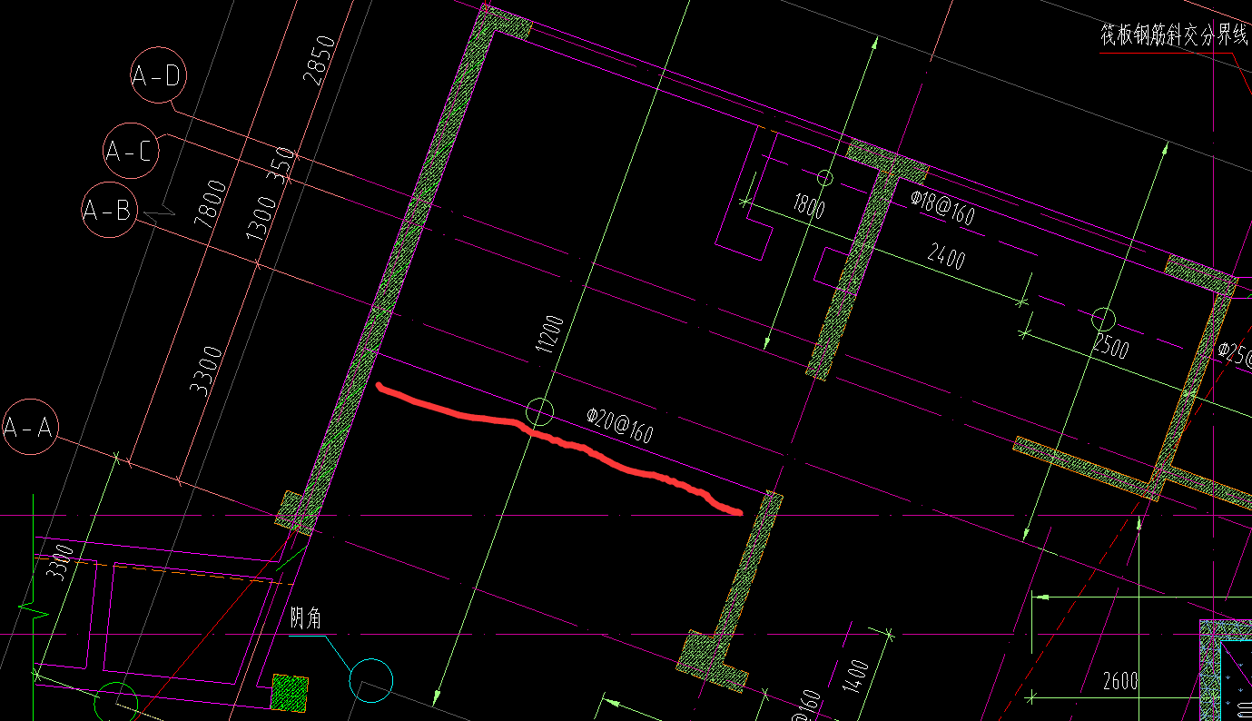

按照同方向單板布置就可以了

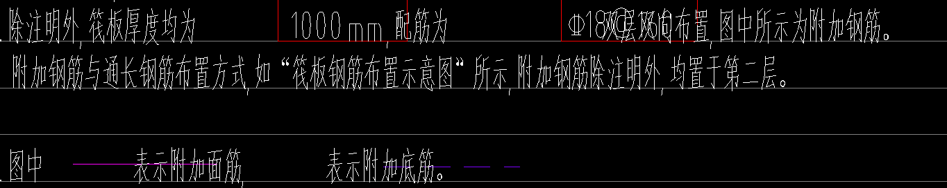

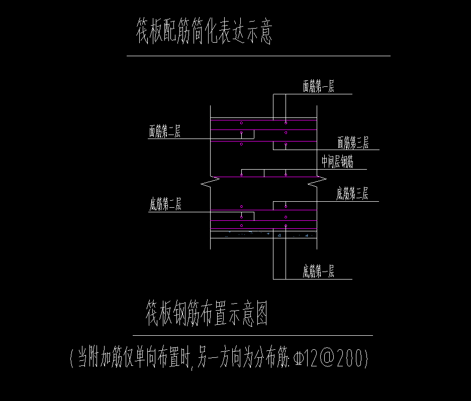

你好:有筏板的附加筋,軟件里用筏板負筋來定義附加筋,圖中說到的分布筋也是用筏板負筋來定義,畫到附加的筏板負筋的垂直方向,就好了

問一下筏板里面 這種豎直的鋼筋怎么布置啊

筏板是雙排雙層雙向的,然后圖上還有鋼筋。想問一下這種應該怎么布置?如圖3
請問一下這種鋼筋該怎么布置
