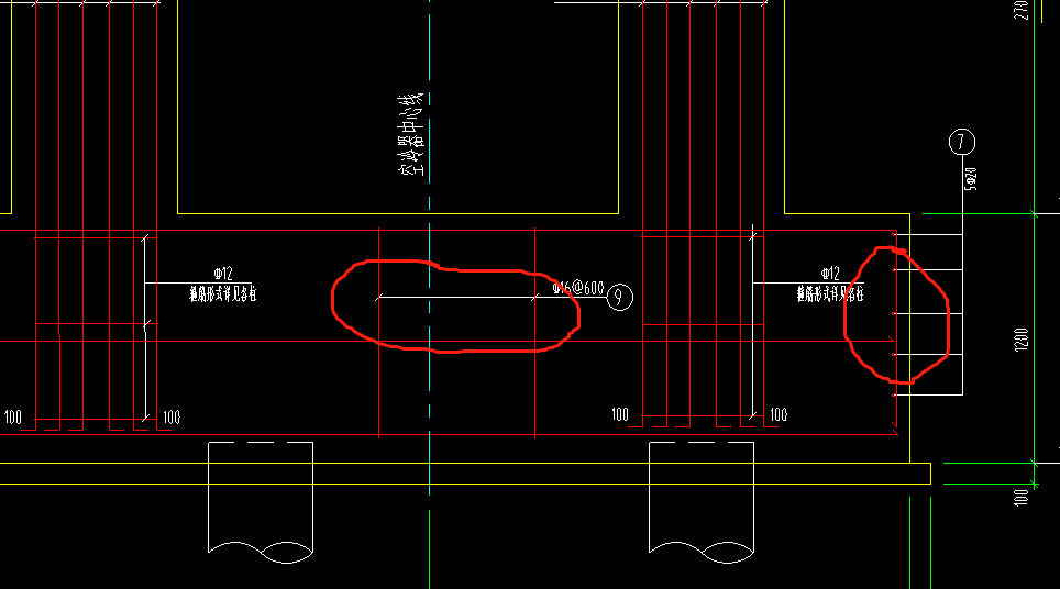

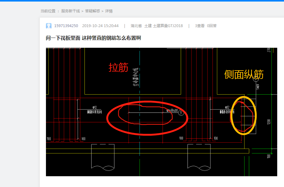

  • 問一下筏板里面 這種豎直的鋼筋怎么布置啊

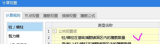

  • 左圈內是拉筋,用拉筋設置;右圈內是柱在基礎段內箍筋,在柱箍筋里設置(并在計算設置里設置)廣聯達服務新干線建筑行業快速問答平臺-答疑解惑

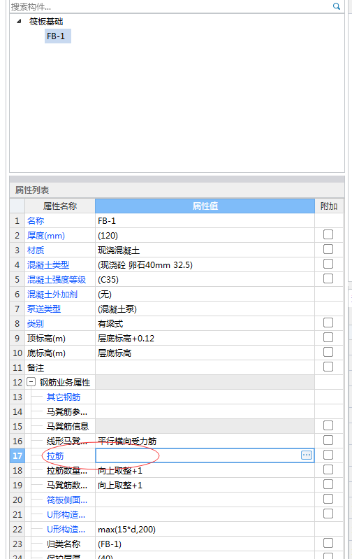

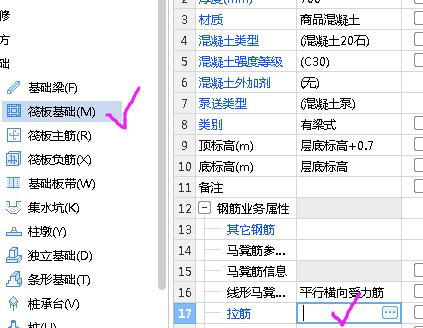

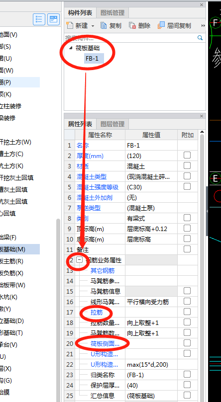

  • 筏板拉筋,在屬性中定義
    2019-10-24 15:26:06
  • 在定義筏板時輸入拉筋信息。
