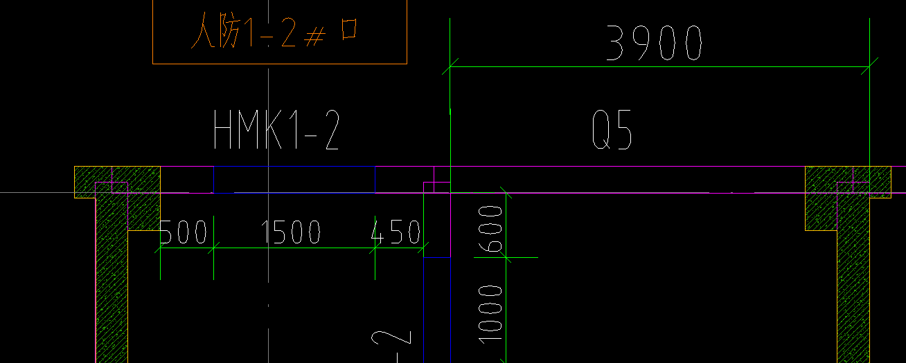

  • 求老師解答,剪力墻在人防門框墻處是怎么構造的?是直接錨固呢?還是不伸入?
    有沒有相應的圖集說明構造解釋這種連接?圖中我不知道Q5是否穿過HMK1-2,如果Q5不穿過HMK1-2,我想畫一個剪力墻不配筋,覆蓋HMK1-2區域范圍。不配筋
  • 你好:這里沒有圖集解釋,
    可以的,

  • 先布置剪力墻,然后布置人防門框墻,洞口位置自動彎折收口。相當于剪力墻中開門窗洞口一樣的節點處理方法,軟件已設置好了。
