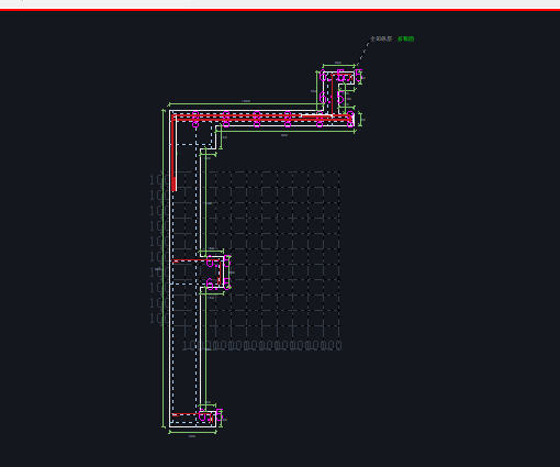

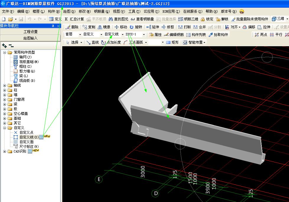

  • 關于用自定義線條畫墻身大樣接頭轉角處怎么處理??

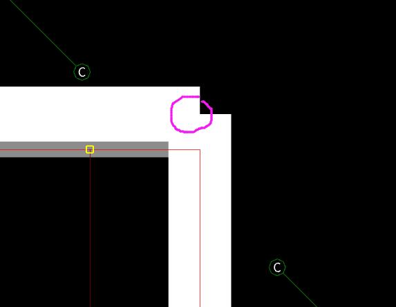

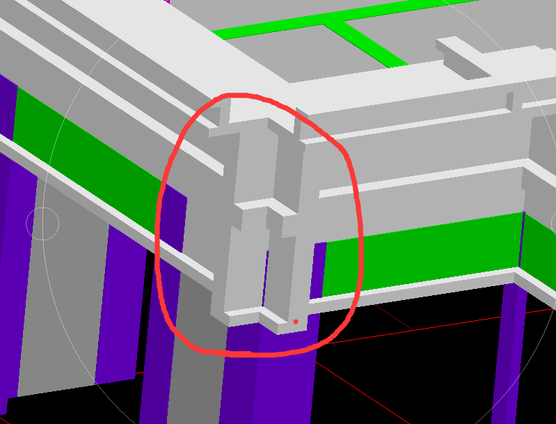

    墻身中心線答疑解惑請問各位大佬這個接頭處要怎么處理啊    要么就是缺   要么就是超了  好難啊   救救孩子吧
    2019-11-14 10:58:28 補充

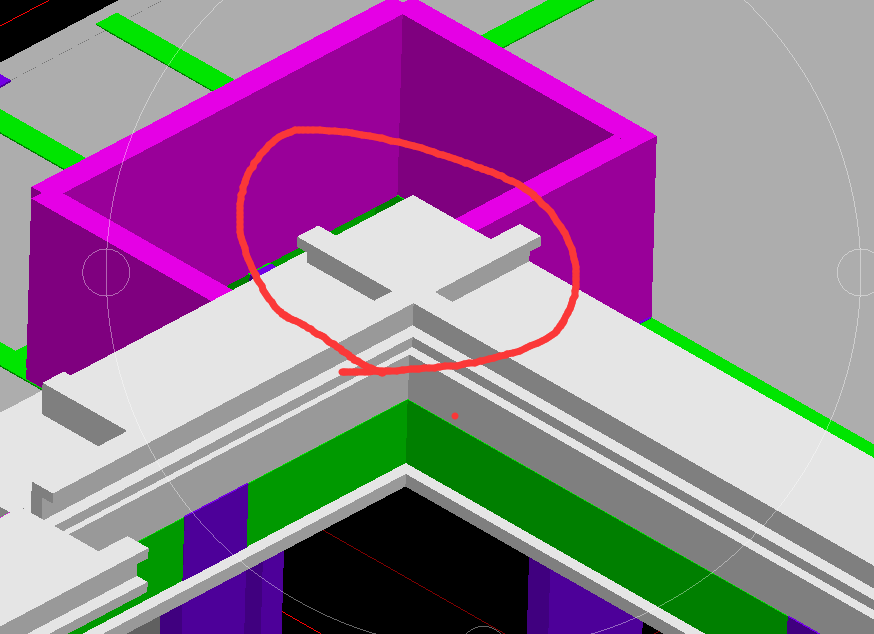

    廣聯達服務新干線拉到中心線相交之后構件下部出現了超出部分   這個要怎么處理啊

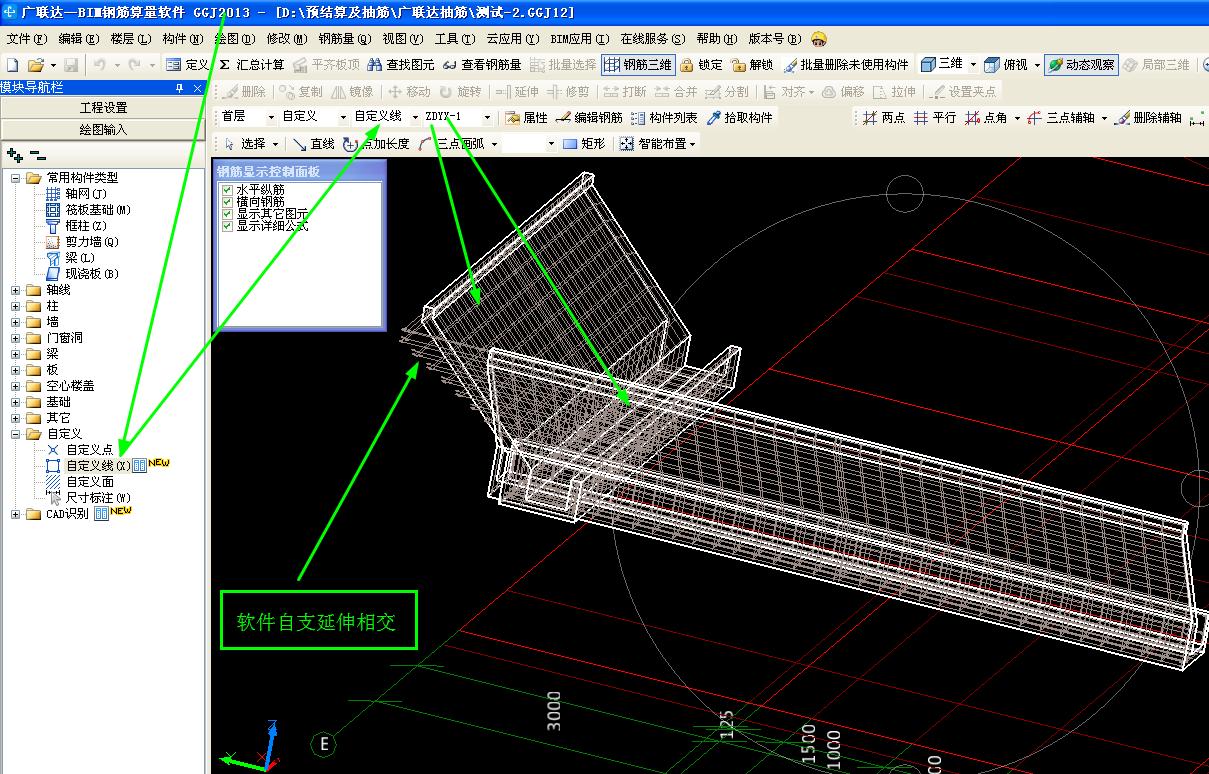

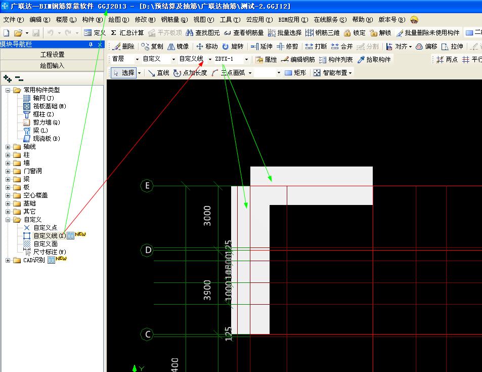

  • 各自中心線相交可以,長了的用修剪設置建筑行業快速問答平臺-答疑解惑
    首次提交 2019-11-14 10:33:19  最近修改2019-11-14 10:34:14 (修改過1次)
  • 畫到中心線相交即可。
    墻身
    中心線
    2019-11-14 10:33:46
  • 畫到中心線相交就可以了,其它的不用考慮。
    2019-11-14 11:09:32

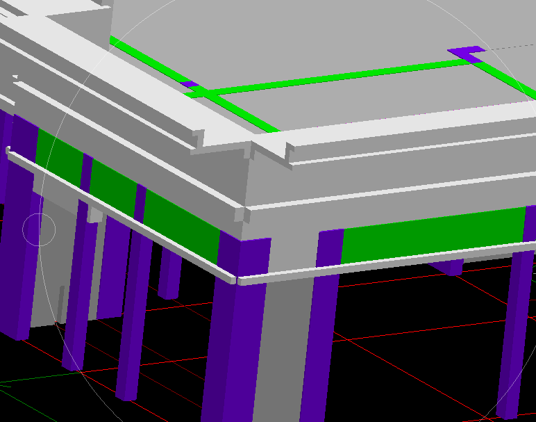

  • 就這個樣,沒有法處理,別動不動就用自定義線編輯鋼筋的計算,工程量的計算就好麻煩啰。
    2019-11-14 21:48:03
