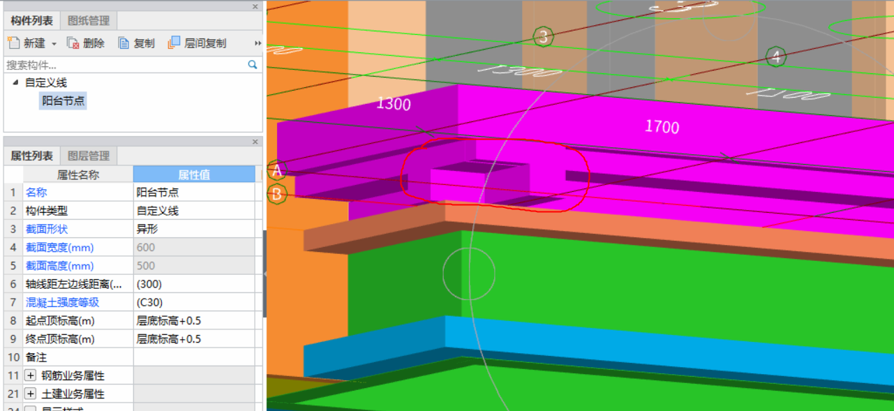

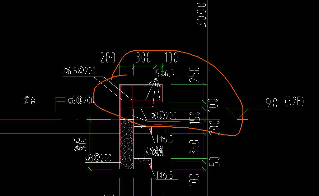

    如下圖:此節點,我用自定義線繪制,下部轉角多出的部分怎么處理?
    1:CAD我云線圈出來的部分,是我用自定義繪制的:;
    2:軟件繪制出來,檢查發現線條下部轉角多了,怎么處理?此處也用線條圈出來了
    現澆板
    分層
    2020-07-28 17:53:08 補充
    如果不能處理,就只能用現澆板分層繪制了,是不是?
    上下分開定義布置。
    2020-07-28 17:52:38
  • 這個現在只能手動扣除
