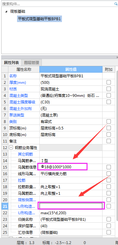

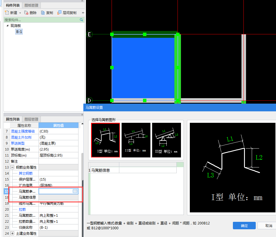

  • 選中需要設(shè)置馬凳筋的板/筏板,點(diǎn)擊屬性---鋼筋業(yè)務(wù)屬性---馬凳筋參數(shù)圖,在參數(shù)圖中設(shè)置或修改馬凳筋尺寸及鋼筋。
    馬凳

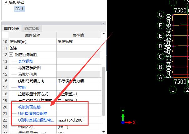

    2、U形筋由于軟件不能直接輸入,需在【編輯鋼筋】輸入后鎖定或者單構(gòu)件輸入/表格輸入中設(shè)置。
    2019-11-14 08:33:51
  • 筏板馬凳筋 在筏板屬性中 直接輸入,U型構(gòu)造筋按照設(shè)計(jì)圖要求輸入 。
    2019-11-14 09:05:49
  • 你好,你這個(gè)馬登筋的輸入信息正確,至于形式你根據(jù)實(shí)際情況進(jìn)行選擇。至于U型筋需要看你的圖紙是否有,有的話按照?qǐng)D紙輸入,沒有的話,那么就不需要設(shè)置。
